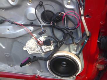

Динамик вдруг начал попердывать на низких частотах, явление неожиданное и неприятное. На замену были куплены новые динамики со всеми аттрибутами. Прошу сильно не ругаться за мой личный выбор, так как по финансам я не мог распалагать на что-то более лучшее.
Boshmann
35-23000Hz
90dbW
4 ohms
300 watts
Раздраконил сетку на двери и увидел из-за чего собственно динамик издавал столь неприятные уху звуки в виде попердывания на низах ...
Динамик порвался из-за старости .... к тому же он был бумажным.
После снятия обшивки мои страдания продолжились в виде высверливания заклепок.
Сверху разъем питания динамика. Далее фото колодки на самом динамике.
Как мы видим контакты попарно соединены вместе.
Короче снял это чудо инженерии и думаю как устанавливать сам динамик, либо вытянув потроха старого или будем городить прокладки для нового динамика.
Положил рядом для сравнения новый динамик и старое раздраконеное чудо.
Думаем, делаем, потом посмотрим на результат.
Так как у меня динамик уже двухполосный, придется отключить верхнюю пищалку. На картинке показан разъем для пищалки. ПЫСЫ! Пищалку не отключил, передумал, без нее высоких поубавилось. Оставил все AS IS.
Продолжение следует ...

Короче распотрошил теперь водительскую дверь. Динамик хоть и работал хорошо, но визуально он очень мне не понравился, по краю начал рваться. Короче снял я это хозяйство.
Кстати резинку снимать мне не пришлось, лично я не считаю что в авто стоит стремиться к умопомрачительному звуку как в HI-END кинотеатре, такого никогда не будет. В любом случае для этого нужно чтобы была хорошая голова, усилок и колонки. У меня же осталась штатная голова, поэтому я не стал заморачиваться с проставками. Звук меня ошеломил, по-сравнению с бывшими штатными динамиками.
Сетку прилеплю завтра ...
Все клеммы оставил родными, никакие провода не разрезал
