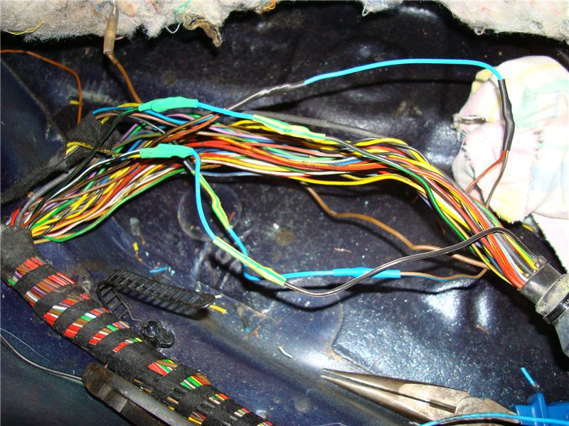

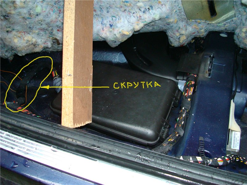

    Golf Аватар для Drakon_1964
    24.01.2010
    Вильнюс, Литва
    707
    Получено: 19
    Отправлено: 29
    Цитата Сообщение от СеRгеЙ
    И мне сажите, какие и где скрутки, у меня такая же проблема, не открываются лючок и двери.
    VW Passat B5 Variant 1997 г., 1.8T 20V, AEB, 110 kW, МКПП (DHW), CLIMAtronic
    30.10.2010
    Цитата Сообщение от Drakon_1964 Посмотреть сообщение
    Спасибо!!! Настоящий человек, в отличии от некоторых! Буду смотреть...
    24.01.2010
    Вильнюс, Литва
    707
    Получено: 19
    Отправлено: 29
    На здоровье! Просто в прошлом году это всё проделывал, поэтому на своих фото тебе и показал где и что находится. Второе фото - после ремонта проводов. Удачи!
