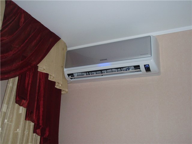

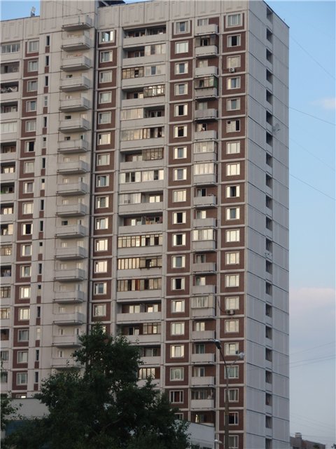

    Большое сопасибо Лехе21 из Сергиева Посада и другу его Федору!! Сегодня они сделали чудо - установили кондиционер у меня в квартире!!!!! Профессионалы своего дела!!!!! очень рекомендую всем, у кого руки растут не правильно!!!!!!
    третье окно сверху справа

    Зачем такую петлю сделали перед внешним блоком? Неужто маслоподъемная петля Линия по фасаду вообще не закреплена что-ли?
    Я именно это и спросил. Нас уже двое...

    Из проходного отверстия в панели, сразу линию к окну, так крепить проще, да и эстетичнее, потом вниз под отлив и к внешнему блоку.

    кстати, через часов 5 работы сунь руку между стеной и наружкой, зацени температуру, в которой у тебя находятся трубы с фреоном

    Блок "сосет" от фасада.

    ну да, пристеночный поток горячего воздуха. Но собстно это не так уже важно. Больше петли бросились в глаза.
    Я вот этажом выше над собой смотрю, там вообще поступили проще.
    Во-первых, кронштейн крепится только сверху, снизу вибровставки проложены. Сам блок стоит тоже на вибровставках. Но это не главное. Для упрощения монтажа, сделали в линии разрыв. То есть развальцевали трубки к внешнему блоку, к внутреннему, а под отливом поставили американку. В принципе-пох, но лучше так не делать. Видимо монтажник был один и за ноги держать его было некому.
