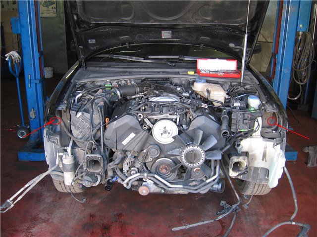

    sergey-25, я так понимаю ты тоже лампы ксенона на В5+ без снятия фары меняешь?
    судя по
    Цитата Сообщение от sergey-25 Посмотреть сообщение
    Все замены лампочек габаритов, ближнего и дальнего света, а так же установка Китайского ксенона на В+ можно сделать не снимая фары.
    Просто руки нужны нормальные , ну и раком постоять с пол часика над фарой.
    штатные не меняет
    Игорь, сегодня рассматривал свой бывший пасцат, но так и не понял, как можно, заменить хенон, без снятия фар, мне кажется просто лампы не вытащишь
    - Всякое бывало.
  6. #46
    13.01.2007
    11,812
    Получено: 239
    Отправлено: 60
    мне тоже не понятно как можно в крыло из под капота залесть
    но может дело техники, х.з. но такого еще не видел
    Пока не приходилось. Если оригинал. А какая разница ? В чём проблема ? Ты газоразрядную лампу не можешь вытащить из гнезда или саму держащую защёлку провернуть ?
    На других машинах под Д2С менял без проблем. на А8 и А6 , бмв 7 и 5 ,Олроуде и т. д.
    разница в том, что лампа ксенона на В5+ установлена вместо поворотника, и к ней ни как не подобраться, речь именно о штатном ксеноне, на галогенке проблем нет
    крышки для доступа к лампам расположены здесь
    в остальном никаких проблем
    Именно не подобраться потому что всё закрыто или там просто зазора нет ,между фарой и крылом , что бы лампу ксенона извлечь ? Получается лампа в крыло упирается ?
    думаю на фото выше все понятно
    точно, в остальном ни каких проблем
    фара упирается в усилитель брызговика, а крышка лампы ближнего света находится под крылом. можно вместо бампера попробовать снять крыло, или ещё там есть пластмассовая заглушка (см. выше)
    ну да, 100 баксов заработать?
