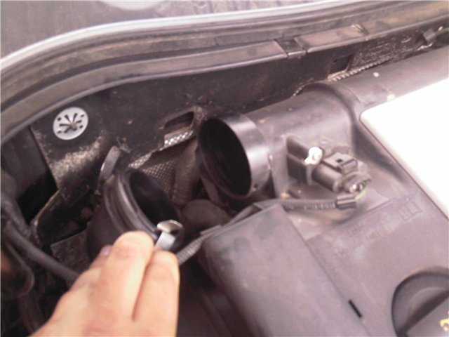

    Суем отвертку в отверствие, если не можем нажать на эту хрень, я не смог. Это расходомер воздуха.
    Теперь очередь патрубка, надо снять разжав зажимы, тянем в левую сторону.
    Чтобы снять крышку - воздушный фильтр, тянем сперва с левого угла на себя, потом правый, потов заднюю часть наверх.

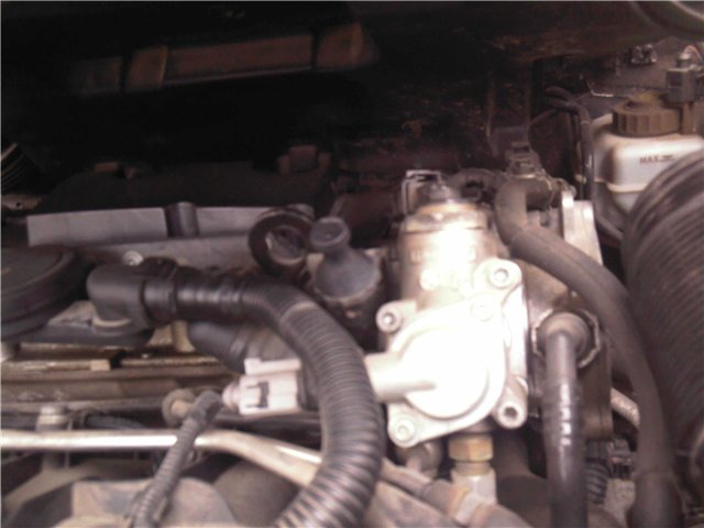

    После снятия крышки, вот что за хрень мы видим перед нами.

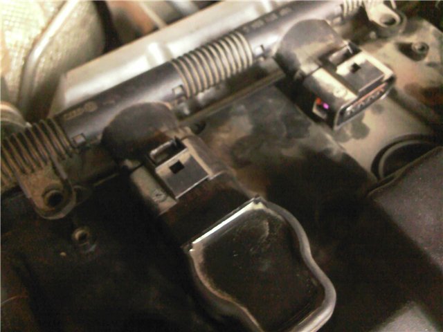

    Опять придется снимать эти ВВские разьемы, я разжимал отверткой и вытягивал форсунки (или как их там по научному) тоже отверкой, но с небольшим усилием, так как просто рукой вытащить нереально.
    В одну из форсунок попала вода, случайно, вымыл и протер аэрозолью типа ВД-40.
    Ну свечи чем и как снимал рассказывать не буду, вот одна из них. Просто почистил их.

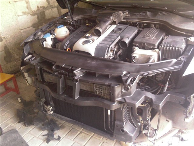

    Короче с мордой думаю легко разобраться, откручиваем 30 саморезов бамперных, снимаем бампер, потом фары, потом панель, но осторожно, кипа радиаторов сразу падает на пол, подложите че нибудь под низ, вот что мы видим в конце.
    Слева
    Справа

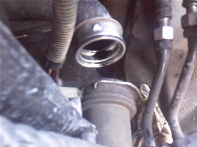

    Незабываем снять патрубок интеркулерра и почистить тряпкой типо старого пододеяльника маслицо в нем, можно оставить на время, там еще покапает...

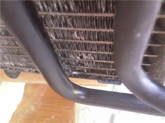

    А вот. че я залез то, вчера в теме про кондиционеры я говорил что у меня радиатор лопнул, вот оказывается от трений патрубков коробки об него, кстати, видимо от ям открутился сам болт держащий патрубки, вот они и протерли канавки.
    Ладно, до завтра, куплю новый радиатор, вот как это выглядит со стороны.
    катушки зажигания
    - Всякое бывало.
    катушки зажигания
    Ой спасибо, да я затурканый был, у нас все почему то говорят форсунки. Офф Витя отьежает в начале августа, так что я не забыл

    , я хотел бы научить тебя как их снимать одной рукой за 2 секунды берёшься одной рукой за разъём так чтобы большой палец руки оказался на пластинке(показанно красной стрелкой) http://floomby.ru/content/xJWH0R5C6E/ и нажимаешь им на неё примерно так http://floomby.ru/content/ZZFL0bWJKk/ схематично показал как смог нарисовать , не отпуская толкаешь от себя (на защёлкивание) слышится характерный небольшой щелчёк и тянешь на себя -разъём в руках
    B5+ AWT 2002 МКПП седан был
    смотрю у тебя небольшие проблемы с
    ВВские разьемы
    Это на машине с 0 км на борду, инструкция не распростроняется на разьемы авто с выше 1000 км по российский или снгэшних пропыляных дорогах, когда разьемы просто забитые всякой грязи, а в6 пылесос еще тот, о просохшие разьемы можно пальцы поломать и друднодоступные места. Ты еще забыл добавить что сначала лучше его зажать в сторону закрывания, потом нажать на на пимпочку и только потом дернуть. Если после долких мучений у вас отвалился ноготь или отбили пальцы, то пользуемся отверткой
    Так тут тоже отвертка засунута .
    сказал
    разъёмы датчиков тормозных колодок зазъединялись на ура на в5, а они сам понимаешь стояли не в самом чистом месте
    я просто глянул ты отвёрткой их ковыряешь -решил подсказать, я когда не знал как их разъединять тоже отвёрткой поддевал и разъединял пока не отломил язычок фиксатор разъёма катушки зажигания на в5 (свечи менял зимой), пришлось проволокой разъем спягивать чтобы не разваливался
    Я знаю что надо без фанатизма.
    Можно понять по разному.

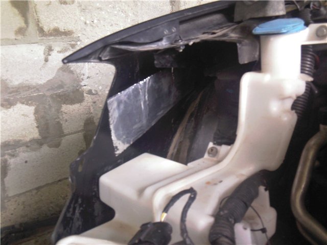

    Собрал, немного шумоизолировал крылья термостойкой пластиной, вот такая короче

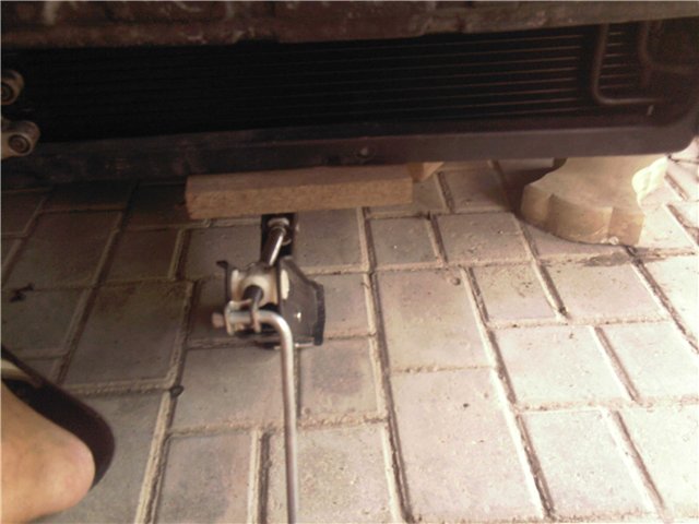

    Для легкости выравнивания морды и приданию зазоров зоводское состояние, поднимаем морду домкратом, не забывая подложить деревяшку...
    Дырочки выровнились, можно закручивать и подкрашивать
