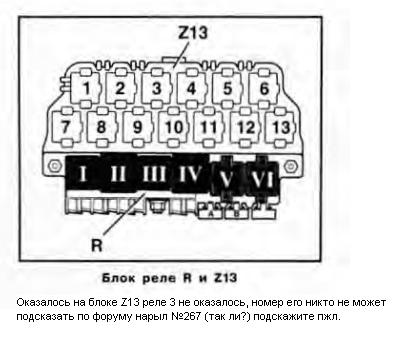

    Кто нибудь может где искать реле? Сёдня заправлял кондей, точнее он был заправлен, а когда вкл. А/С компрессор не включается. Человечек посмотрел сказал что нет питания на муфту? Предохранитель №25 целый, вентилятор 2-ой включается. Подскажите может куда копать.
  15. #35
    25.02.2011
    Кемер.обл. г.Новокузнецк
    32
