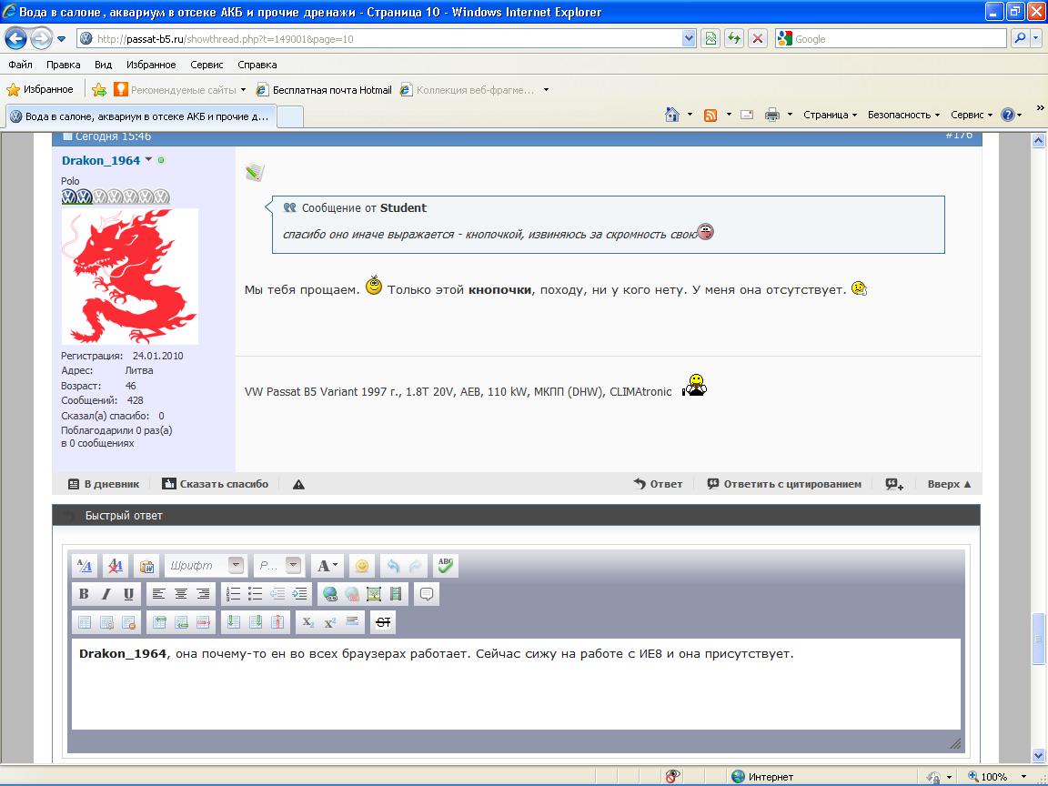

    Цитата Сообщение от Student
    спасибо оно иначе выражается - кнопочкой, извиняюсь за скромность свою
    Мы тебя прощаем. Только этой кнопочки, походу, ни у кого нету. У меня она отсутствует.
    VW Passat B5 Variant 1997 г., 1.8T 20V, AEB, 110 kW, МКПП (DHW), CLIMAtronic
  17. #177
    Phaeton Аватар для Student
    04.11.2009
    3,511
    Получено: 45
    Отправлено: 6
    Drakon_1964, она почему-то ен во всех браузерах работает. Сейчас сижу на работе с ИЕ8 и она присутствует.
    Нет невыполнимой работы для человека, который не обязан делать ее сам. VW Passat B5+ Variant 2002 AZM 2.0
  18. #178
    Golf Аватар для Drakon_1964
    24.01.2010
    Вильнюс, Литва
    707
    Получено: 19
    Отправлено: 29
    У меня IE 9. А сейчас включил Mozilla Firefox 5.0 - тоже кнопочки нету.
