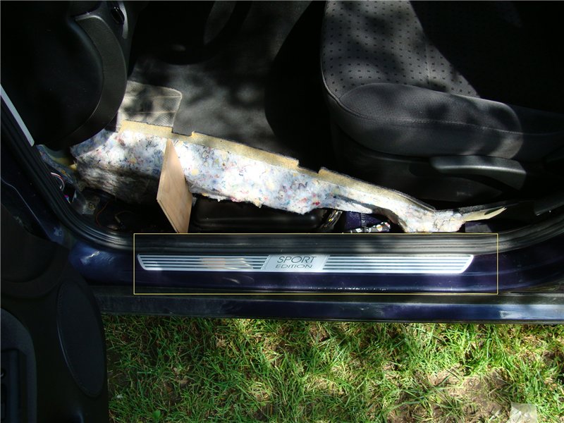

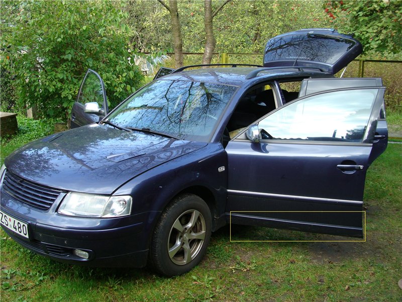

Всем привет!
Короче, злой я как собака!
Либо я её, либо она меня доведёт до цугундера.Думаю, последнее - более актуально.
Зарядили у нас дожди. Сегодня после работы открываю заднюю дверь за водителем и вижу под передним сидением влажное пятнышко. Надавил пальцем, а там - вода.Думаю, что пока только сверху ковра, так как под ногами пассажира ковёр сухой.
Откуда?
Открываю дверь водителя, а оттуда - Ниагарский водопад в уменьшенном масштабе.
Одним словом - всё в этом месте мокрое даже внутри этой резины (там пазы такие).
Почему вода всё-таки не стекает оттуда? Ведь внизу двери имеются отверстия для стока воды! Или всему виной эта накладка? Ведь она довольно плотно прилегает к кузову и, может препятствует сливу воды?
А может её просто снять, к Бениной матери!?Заранее с Вами согласен - будет это выглядеть не эстетично.
Зато, может быть - дёшево, надёжно и практично?
Как у Вас обстоят дела с водой в этом месте?
Хочу напомнить, что всё то, что я проделал в своём отчёте в этой теме до этого, дало положительные результаты - подтёков в тех местах не наблюдается.
Неужели придётся снимать дверной щит и его герметизировать!?![]()

Ну вот, так я и знал!Сообщение от ksa
так точно! а сливаться эта резинка не мешает все стекает если не вниз так по бокам!
я снимал менять стеклоподьемник так там весь герметик или как его был потрескан!Спасибо.
| Получено: 45 Отправлено: 6 |
другого выхода здесь нет. Со стекла по щиту стекает, но не как положено в технологические отверстия, а к тебе в салон. Если так уж нет времени снимать щит, то можешь на время сделать следующее: Просто сними дверную карту, а щит стеклоподъемника не трогай, промажь его снаружи по всему периметру герметиком и будет тебе счастье до первой переборки двери. у меня так пассажираская дверь сидит, ничего не течет, а разбирать нет надобности, поэтому и получается "нет ничего более постоянного чем временное"
Нет невыполнимой работы для человека, который не обязан делать ее сам. VW Passat B5+ Variant 2002 AZM 2.0
| Получено: 19 Отправлено: 29 |
Во, спасибо за совет - я так и сделаю!Сообщение от Student
другого выхода здесь нет. Со стекла по щиту стекает, но не как положено в технологические отверстия, а к тебе в салон. Если так уж нет времени снимать щит, то можешь на время сделать следующее: Просто сними дверную карту, а щит стеклоподъемника не трогай, промажь его снаружи по всему периметру герметиком и будет тебе счастье до первой переборки двери. у меня так пассажираская дверь сидит, ничего не течет, а разбирать нет надобности, поэтому и получается "нет ничего более постоянного чем временное"![]()
