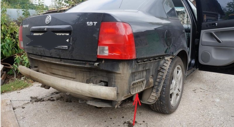

    Sly355, еще одна болячка в пассата Б5, это пропускает воду уплотнитель багажника, со временем он не плотно прилегает и вода капает в багажник.
    Попробуй воду налить на заднее стекло, на багажник, а потом через минуту открой крышку и посмотри где пропускает. Может еoе через уплотнитель фары. Вообще вода должна уходить под задний бампер, там слева и с права (под бампером) есть вентил. отверстия (их видно когда бампер снятый).
