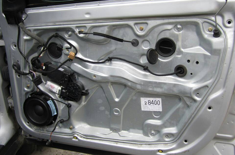

Не пойму при чем тут стеклоподъемник и зачем его менять? В задней двери может протекать только дверная карта из- за негерметичности уплотнителя. Так в чем проблема потратить сумму в пределах 100-200 рублей на новый уплотнитель или герметик и заменить или промазать?

разводят и очень не красиво.
сними обшивку, отверни карту(не снимая), отверткой поддень её сделав щель 2-5 мм, в эту щель пройдись автогерметиком по периметру карты и собери всё обратно. я так себе сделал и всё сухо по сей день.
| Получено: 355 Отправлено: 351 |
И я об этом. Точно так же проделал со всеми 4 дверями. Все сухо. Потрачено 200 ре на герметик, и 2 часа на 4 двери.

Так я не понял текут не карты стеклоподьемника а карты уже обшивки салона что ли ? А если их проклеить в них вода стоять будет

А еще, на фото хорошо видно, течет динамик, и каждое отверстие может течь.

Дверь течь недолжна, т.к. у всех есть внизу слив. Другое дело если он у вас забился...

Проблема в том что этот уплонитель отдельно не продается.
Да.
Либо как тут предложили колхозить уплотнитель(непонятно из чего и где купить), либо проклеить герметиком.
С дренажами всё ок

Ну если деньги девать некуда, то конечно можно поменять и весь щит )))
Сам себе проклеил герметиком все двери, ничего нигде не течет, даже во время сильного дождя.
Не факт, из под щита легко вода может попадать на пороги.

Видать да! Ну не развод разве?
Не, если деньги некуда девать, то без проблем.
Например у меня нет динамиков в задних дверях, заглушка. А спереди ничего не текет. Каждое отверстие залепливал скотчем. Скотч не обычный, а с волокнами серый, хрен когда отдерешь.

Jake, вода должна успевать в слив сходить. Проверял, идет очень быстро туда. Должен быть нереальный напор чтобы она сперва пошла через щит.
ПРосто нужно почистить отверстие для слива. у меня какой грязью была забита, хотя дверь чистая.

То есть хочешь сказать, вода не успевает стекать через дренаж? И она заполняется и начинает стекать в салон?

Заблуждаешься. Щит с дверью внизу образует карман в котором есть маленькие сливные отверстия, но если уплотнитель щита сгнил по низу, то вода будет попадать под обшивку двери и на порог и уплотнитель двери.
