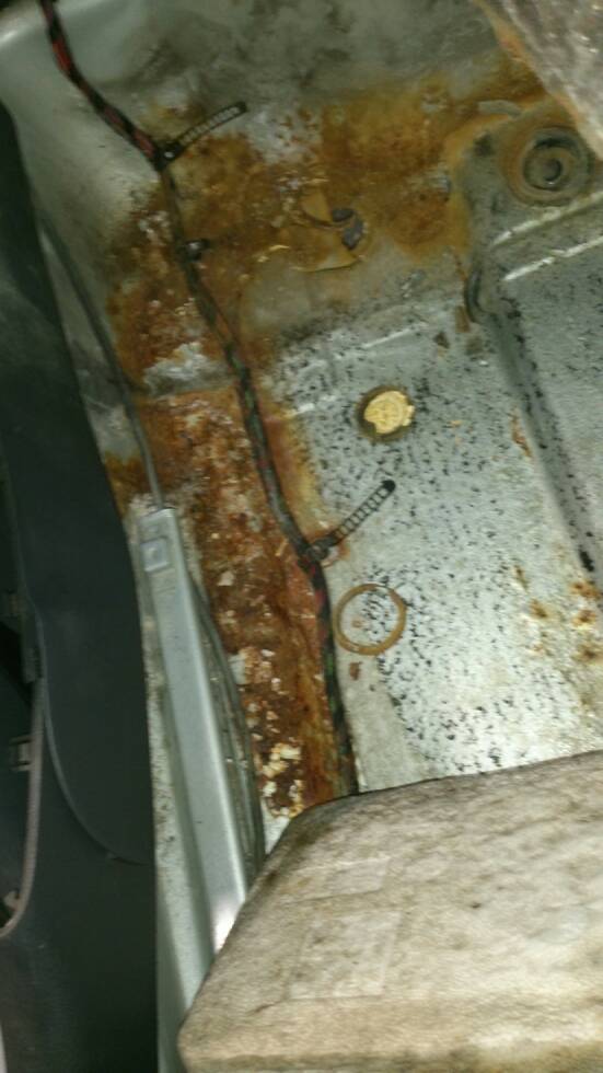

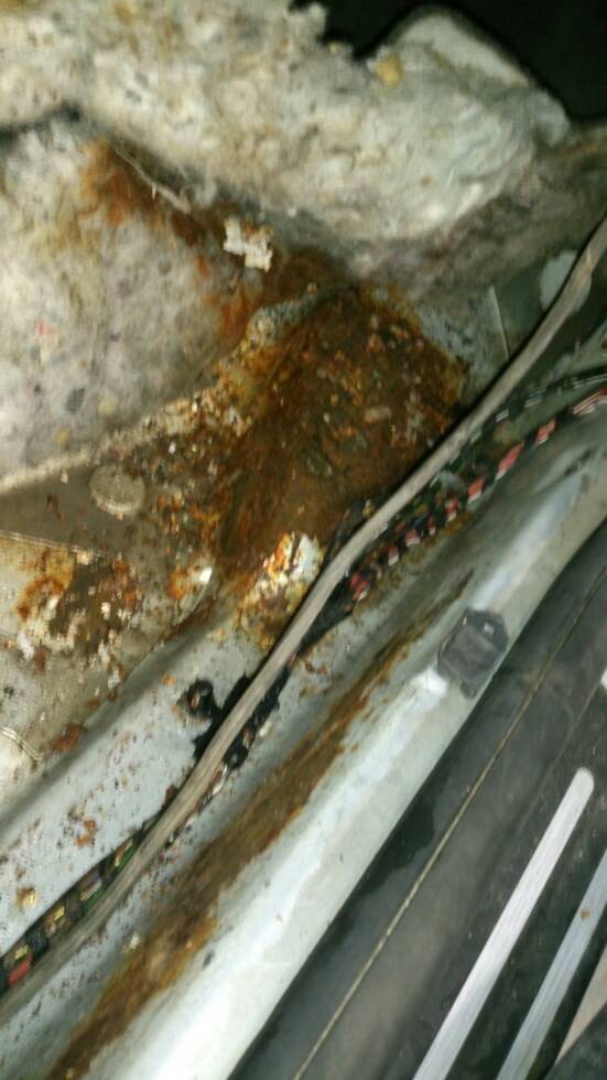

    Ужаснах, я Фуею...
    Этоже как можно было довести до такого последний Б+

    Цитата Сообщение от Ragim Посмотреть сообщение
    Ужаснах, я Фуею...
    Мне вобще не понятно днище голое у тебя чтоли...заводской шумки не было..и от куда ржавчины столько.. я подымал ..шумил днище..у меня с февраля стояла...бещ щита...может набралось..но мне сказал корепыга что за время эксплуатации..не суть ..у меня стекло литра 1.5..2 воды..причем как с родника...видать через уплотнитель процедилась ..смысл в том что у меня днище было как с завода...
    Там наверное Ооооочень давно вода была... Текло и по дверям и по лобовому, да еще заглушка в днище сзади вся рассохщаяся была... Там уже не ржавчина, а коррозия въевшаяся(. Шумка есть заводская, она в цвет машины покрашена.
