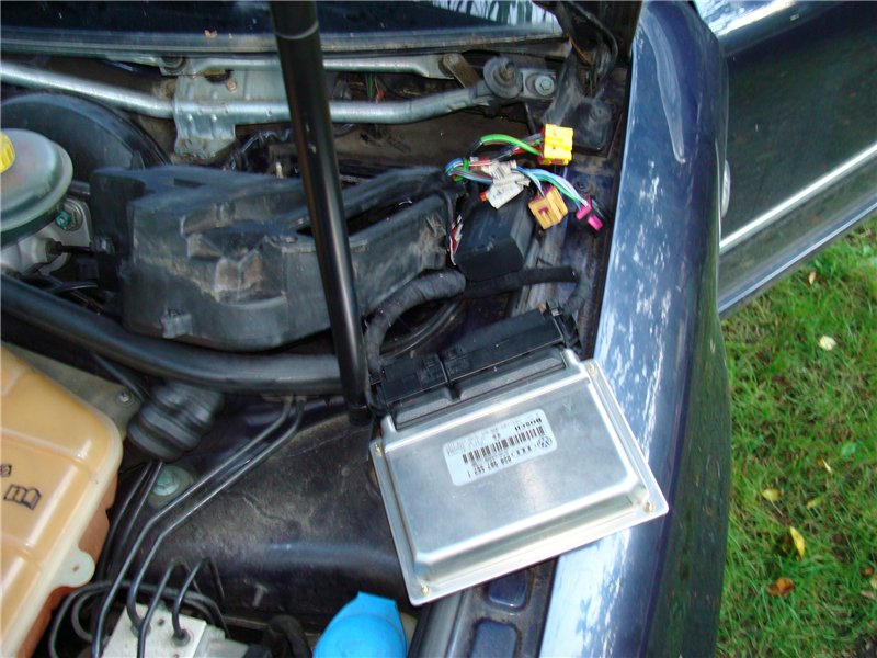

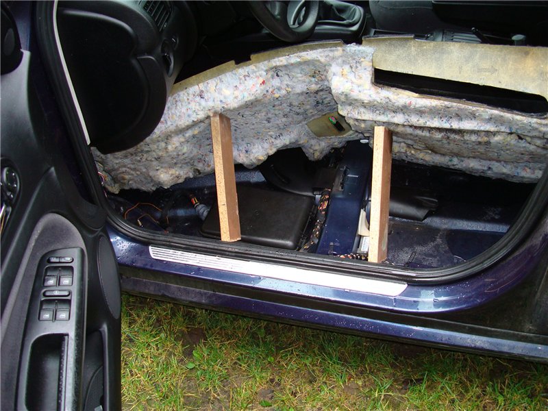

    Всем привет!
    С одобрением автора темы выкладываю свою проделанную работу.

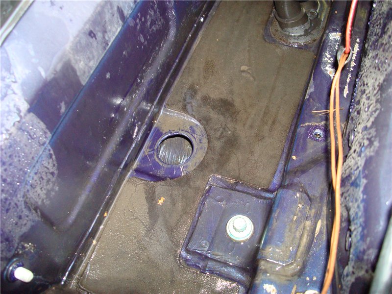

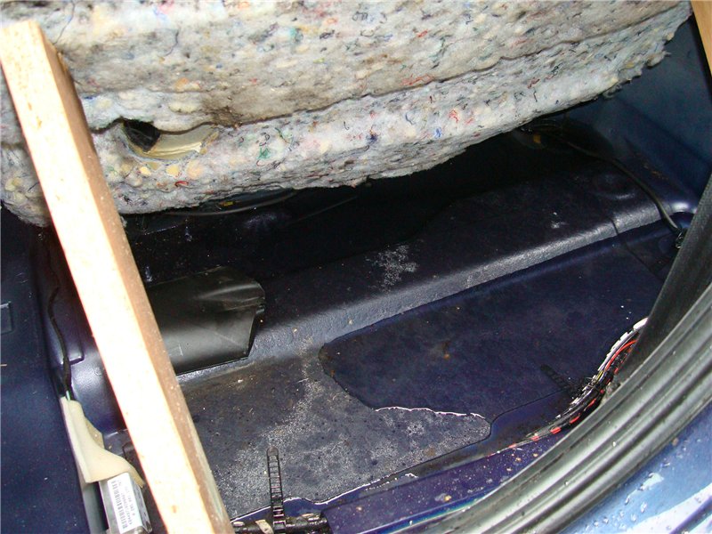

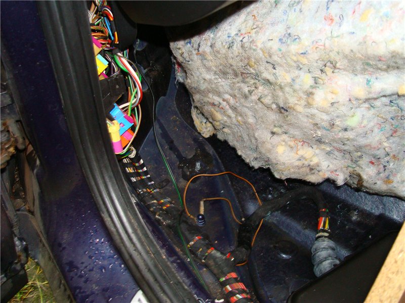

    Предистория такова: сигнализация перестала вставать в режим охраны и сниматься с него с пульта дистанционного управления. Вынужден был сначала нажимать кнопки ЦЗ на ключе зажигания, а потом на ПДУ. Решил поднять ковёр и вот что я там увидел:
    Воды было не очень много - около 0,5-1 литра.
    А тут виден след, откуда она текла. По-видимому – с передней части.

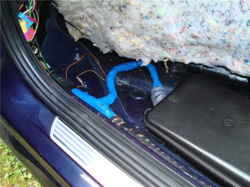

    Жгут проводов до БК пришлось перепаивать (около 5-6 скруток) – провода позеленели и разваливались в руках.
    Потом всё замотал изолентой. Коробка БК внутри была сухая.

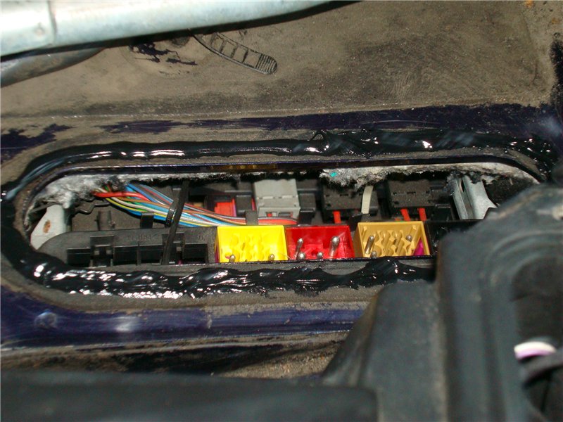

    Когда устанавливали сигнализацию, то некоторые провода провели через уплотнитель троса открывания капота. Замазывал это место сначала чёрным герметиком, а потом красным (чёрного под рукой не оказалось).
    Потом поливал водой из шланга весь отсек АКБ, в ркзультате чего там начала подниматься вода. После этого удалил ко всем чертям обе резинки в отсеке АКБ (одну под самой АКБ вторую из под вакуумника).
    Интересно что через неё может просочиться?
    Через резинку под вакуумником проходит трубка (не знаю от чего), поэтому вытащить её нелегко. Я левой рукой натягивал её плоскогубцами, а правой рукой надрезал ножом – так и вытащил.
    Потом снял коробку ЭБУД. Очистил посадочное место и коробку от грязи. Нанёс на резиновую прокладку герметик и поставил всё на место.

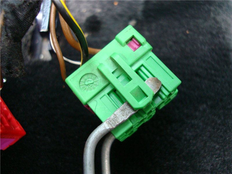

    Для разъединения фишек под ЭБУД и сидением сделал приблуду: проволока диаметром 3-4 мм (жёсткая). Концы сначала сплющил молотком, а потом на наждаке обточил. Без этой ерунды фишки разъединить проблематично.
    Не знаю пока, будет ли опять вода скапливаться под ковром, но уверен, что надо ещё и с дверями разбираться…
    После этого ремонта сигнализация заработала с ДУ и, при постановке на охрану, стали подниматься все до этого опущенные окна дверей (как и было до этого).
