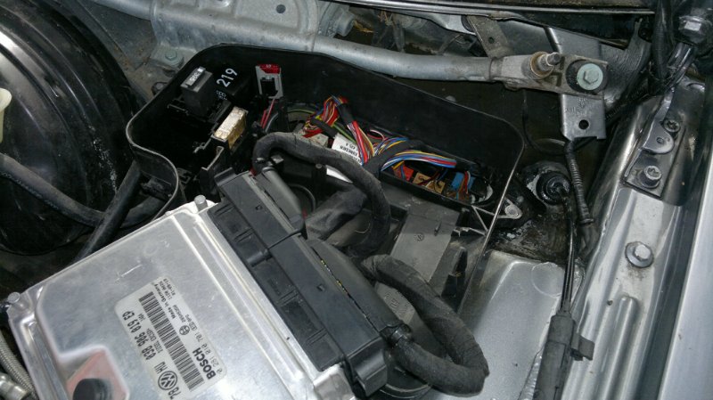

loretti, Если бы вода попала в блок, то давно бы схватил гидроудар или как минимум сизый дым, вернее пар из выхлопа. А по поводу вакуумник захрюкал...проинспектировать бы его, проверить на наличие воды, а то зимой замерзнет, будешь потом танцы с бубном устраивать.
Нет невыполнимой работы для человека, который не обязан делать ее сам. VW Passat B5+ Variant 2002 AZM 2.0
| Получено: 944 Отправлено: 597 |
Да нет ..какой гидроудар ............ я говорил о блоке управления двигателем (мозги проще) ....
Student, имелся ввиду не блок двигателя а блок управления двигателем (мозги)
| Получено: 45 Отправлено: 6 |
ты сам сказал
на что и последовал мой ответ с рекомендациями. А ЭБУД - смотри прокладку, вскрывай крышку. Сам мозг защищен дополнительно, но там куча реле и предохранители. Как минимум тебе болото не нужно в салоне под ковриком с вытекающими последствиями

из всего вышесказанного ранее в этой теме понятно что везде мажем герметиком , но небольшое уточнение ..... прокладки вообще выбрасываем и там остается только герметик или все таки например под коробом блока управления прокладку оставляем промазывая герметиком ? ............ и просто прокладки новые почему не применить ?
если открыть блок(открутить болты), то увидишь пол (ниполмашины )машины.
вся проводка, которая спускается в салон идёт через него, у лючка, что ведёт в салон есть бортики и прокладка под этот пластиковый короб снизу, никто не говорит, что нельзя менять, можно и наверное нужно, но как говориться есть ещё русское АВОСЬ, вот этот АВОСЬ и сводится к тому, что бы промазать края.

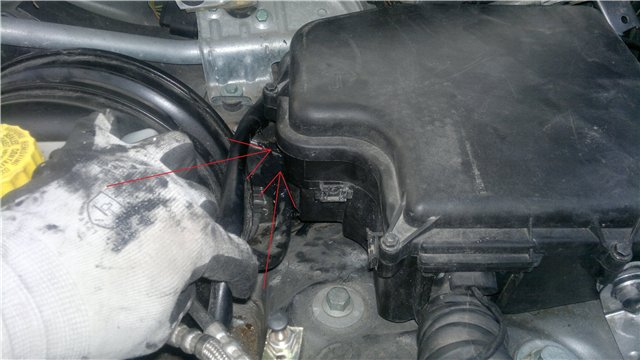

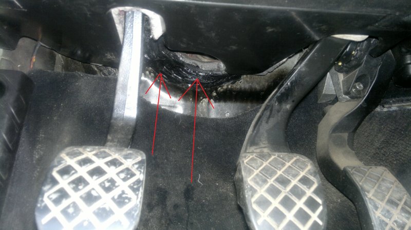

В общем тоже попадает вода под ноги водителю,снимал чёрную коробку ЭБУД и неувидел там никакой прокладки,только герметик,снял старый герметик ,почистил там всё,наложыл нового не жалея,но толи мало всётаки наложыл так как прокладки небыло толи есть ещё места где может вода сочиться в салон ,сочиться над педалями по рулевой колонке (на фото стрелками обозначено)
Снимать по новой ЭБУД и по новой уже более жырным слоем промазывать ? Или гдето течь ещё может ? ( сливы не забиты вроде ,резинку троса капота тоже промазал)
РЕШЕНИЕ !!!
Промазал ещё раз коробку ЭБУД
Промазал трубку которая с бачка с тормозухой и идёт в салон
И остальное что показалось подозрительным в этом районе тоже мазанул
Теперь будем ждать
