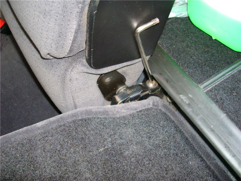

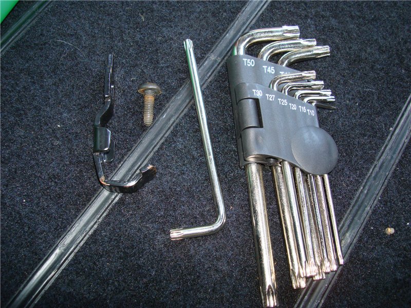

    Снимал только спинку сидения (короткая с той стороны). Опускаешь короткую спинку, между спинками (внизу) откручиваешь винт (ключ Torx T30) и снимаешь скобу. Спинку отводишь немного вперёд и снимаешь с оси, к которой крепится спинка со стороны двери. Потом откручиваешь штырь (ключ на 17), за который замок спинки защёлкивается (он держит боковушку спинки). Снимаешь боковушку спинки (верхнюю её часть немного в сторону от двери и тянуть вверх). Около механизма ремней (ближе к двери) есть ещё один саморез, которым крепится боковая обшивка.
    Пол багажника разбирать не надо. Надо только снять блестящую алюминиевую накладку (полосу), так как под ней есть саморез, которым крепится боковая обшивка. Накладка держится на четырёх пистонах (тянуть вверх).
