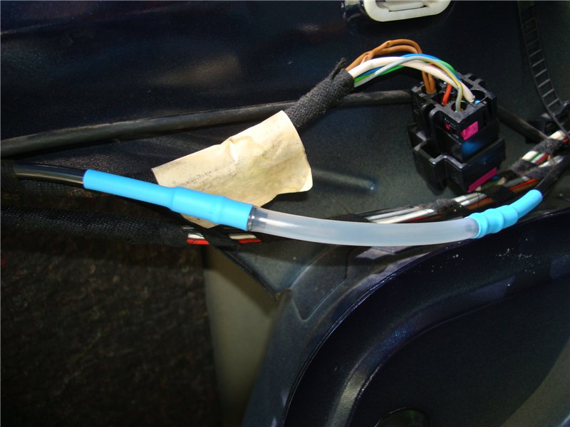

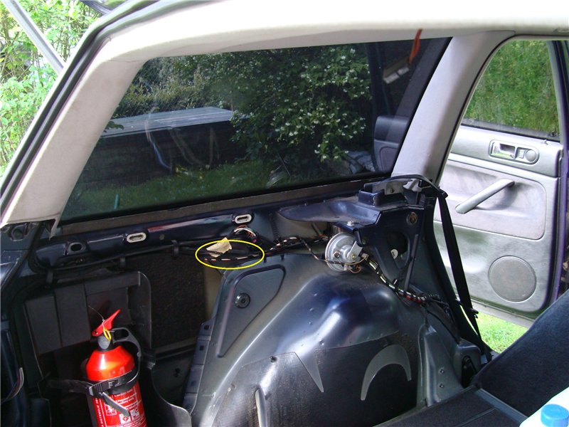

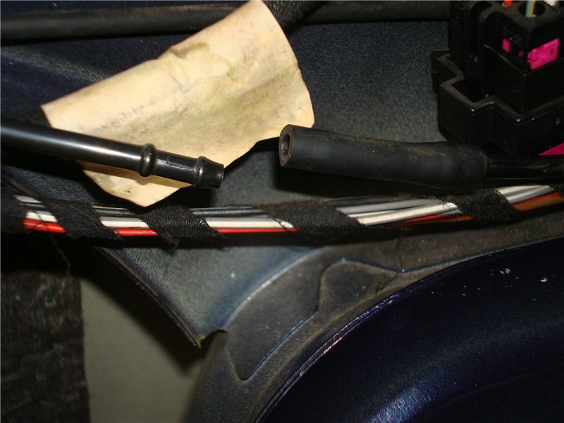

    Всем привет!
    В общем, около года назад, перестала поступать омывайка на заднее стекло. Не стал я ею пользоваться во избежание потопа в багажнике. На днях решил разобраться с ентим делом. Где-то на форуме читал, что случается обрыв трубочки в районе задней стойки. Снял обшивку стойки (на втором фото справа – вертикальная белая) и ничего там не нашёл. Зря снимал - потом еле собрал. Тогда попросил отца включить омыватель заднего стекла, а сам пошёл смотреть. Раздалось бульканье и пошли брызги из-под боковой обшивки багажника. Сунул туда руку и нашёл таки место протечки. Посветив туда увидел, что соскачила трубка. Внимательно посмотрев, понял, что без снятия обшивки ничего сделать не получится, так как резиновая соединительная трубочка почему-то в половину короче, чем надо. Поставил трубочку большей длины (чтобы не была внатяг и больше не слетала) и для надёжности по краям поставил термоусадочные кембрики.
    Теперь омывайка поступает на стекло и в багажнике будет сухо.

  17. #397
    18,185
    Получено: 1,751
    Drakon_1964, и у меня такая кракозябра была) но я сразу после покупки озадачился исправлением) в итоге у меня изначальная трубочка была хорошей длины, поэтому просто соединил и все. но, кстати, надо будет проверить, как там дела. работает пока все ок, но дабы не повторялся прецедент)))

    Golf Аватар для Drakon_1964
    24.01.2010
    Вильнюс, Литва
    60
    707
    Получено: 19
    Отправлено: 29
    У меня после покупки всё работало. Сорвали, наверное, когда окна затемняли. Да и длинна её странная.
