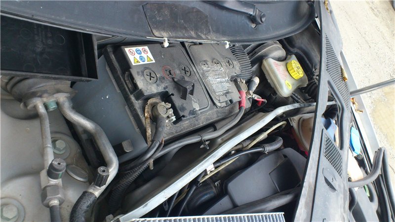

    Alex895ru,
    привет. сделай фото подкапотного пространства.
    Особенно то место где ниша стеклоочистителей.

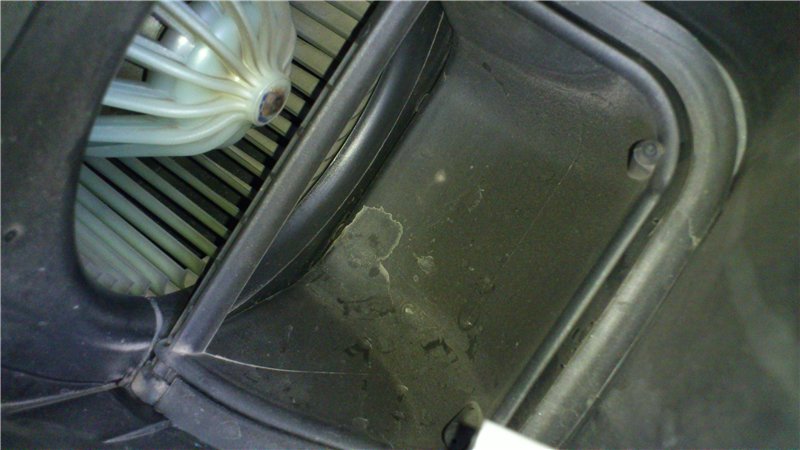

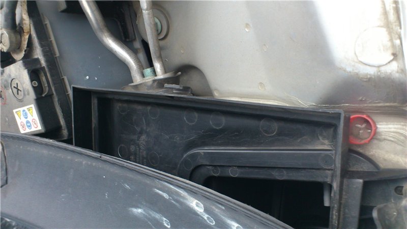

    Cёдня посмотрел как аккум вытащить со снятием кожуха салонного фильтра. Не пройдет он там как ни крути. После дождя у меня там сухо. "Крота" заливал полгода назад. [/URL]
    и кстати не нашёл я сливного отверстия в кожухе салонного фильтра. Видимо у меня его не предусмотрено.

    newlinuz, вот у меня точно такая же проблема. Поднял фильтр, а там такие же разводы от воды. Вот не знаю что делать. Думал снять и герметиком пройтись на стыке метала и пластмассы. Вода куда то же попадает там где вентилятор.

    slon-br, а зачем герметиком? Нам же надо что бы вода из этого короба уходила наружу, а не засасывалась вентилятором в салон. Именно от этого стекла потеют.

    newlinuz,ну я думал герметиком что бы вода туда не попадала. А там вообще дренаж должен быть какой нить. Мне просто кажется что вода туда затекает из под прокладки,
    Именно это - сними корпус фильтра и увидишь рассохнувшуюся/ растрескавшуюся прокладку.
    Выше по теме есть мой мини отчет, как пофиксить это при помощи герметика.
