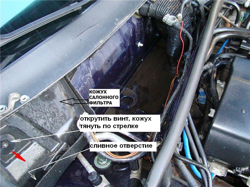

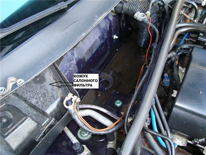

    newlinuz,
    slon-br, у меня накладка тоже болтается (до сих пор руки до неё не дошли). Как-то, снимая АКБ, решил снять крышку-накладку на салонный фильтр. И был приятно удивлён: немного приподняв АКБ, тянеш его по направлению к салонному фильтру и он свободно выходит (там расстояние шире).

    Цитата Сообщение от Drakon_1964 Посмотреть сообщение
    newlinuz,
    У меня в том районе трубки кондиционера. Так что только вверх и только в теплое время суток, иначе треснет пластмасса. Кстати мне стекольщик показал как она снимается. Просто перпендикулярно стеклу вытаскивается. Нужно сунуть отвертку или что-нидь другое пластиковое чтоб не покарябать между стеклом и этой пластмассой и начиная с края потихоньку вытаскивать. А когда назад её засовываеш, то надо это ребро, которое туда входит, обработать WDшкой. В общем когда снимшь, там всё понятно станет. после "крота розового" промойте водой свежой, чтобы смыть средство, а то вонять сильно будет.
    А что за пластмасска над салонным фильтром?
    У меня там тоже трубки. Это ребро у меня полностью отсутствует. Снимаеш кожух салонного фильтра, приподнимаеш АКБ и тянеш его над трубками.

    Drakon_1964, именно так оно и делается, откручивается аккум, потом аккуратно с небольшим наклоном перемещается в сторону салонного фильтра и через расширенное пространство вытаскивается без затруднений.

    И как он снимается? В него кстати часто снег и вода попадает. В нем тоже какие-то дырки для слива воды есть?
