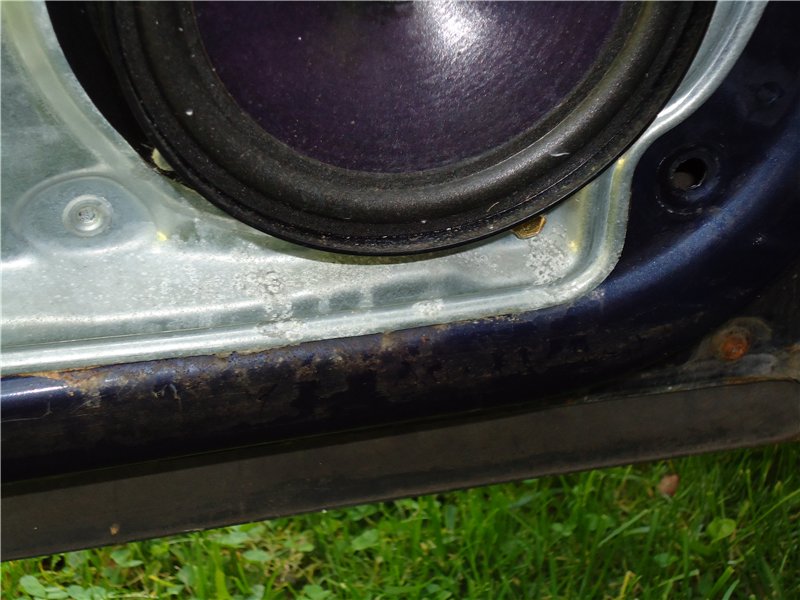

    парни, подскажите, когда боролся с водой в салоне - приподнимал с краю ковролин, там видимо в месте соприкосновения влажной шумоизоляции с кузовом образовалось небольшое пятно ржавчины - чем посоветуете обработать?*
    Passat B5 2003 1.9 AVF 6-МКПП седан
  5. #225
    08.08.2011
    Мурманск
    12
    зачисти шкуркой промаж антикоррозийкой какой нить и будет счастье))

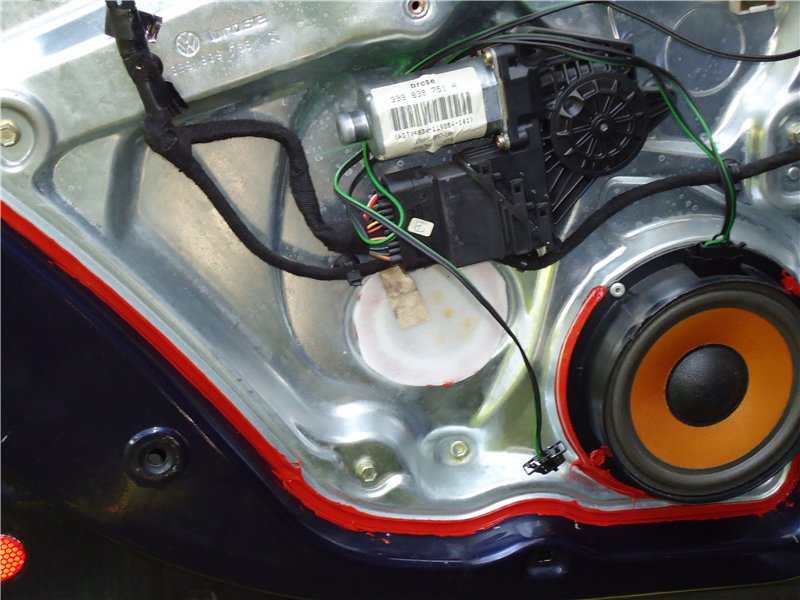

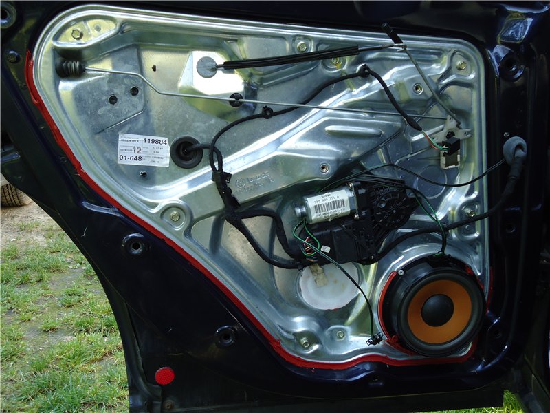

    Всем здрасьте!
    Был я немного в отпуске и решил заняться полезным делом.
    По совету Student‘а решил загерметизировать дверные щиты без их снятия, то есть - временно. Но, как известно, нет ничего более постоянного, как временное.
    Здесь видны следы подтёков водицы.
    А здесь видны следы моей мазьни.
    Итог: после двух дней продолжительных дождей водица на порогах не скапливается и они у моего Пасика сухие и чистые.
    Ещё раз - агромадное спасибо Student‘у!

    Drakon_1964, да не за что. Просто я сам так поступил когда после разбора все собрал предварительно промазав дохлый уплотнитель герметиком. Не помогло и вода продолжала течь. Тогда все достало и я решил проблему координальным методом, то есть промазал сверху. Остальные двери без разбора сразу сверху прошелся герметиком.

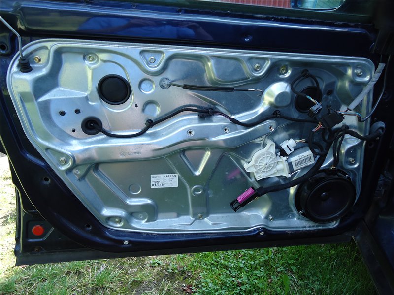

    antonylen, судя по фото - да. Но у себя я применял аквариумный (или сантехнический, его аналог) силикон прозрачный. И не так сильно бросается в глаза и дешевле получается. Туба под пистолет не так уж и дорого стоит учитывая расход на все двери. Да кстати вот такой и брал Название: germ-03.jpg

    так получается для герметизации дверей не нужно снимать этот металлический щит, а просто снять обшивку двери и промазать поверх щита? вода разве не будет скапливаться за щитом или там есть дренажные отверстия?
    просто сам еще не разбирался, у нас в беларуси тож ща дожди, задние двери текут конкретно, тоже буду на днях решать проблему, а пока во время дождя на пороги кладу газеты, которые прижимаются закрытой дверью (газеты мокнут, но вода на ковролин не попадает)...

    силикон вот тебе счастьеесть"снять и промазать.
    B5_1.8_ADR_97_был
    R появилась, D буксует
  13. #233
    Phaeton Аватар для Student
    04.11.2009
    3,511
    Получено: 45
    Отправлено: 6
    Junky, Sizzlean, там есть отверстие технологическое для слива воды на двери. Я после разбора оценивал ситуацию прежде чем советовать.

    Артур1777, Привет!
    Ты только под капотом проверял или ещё где?
    Junky, Привет!
    Делай, как у меня на фотах, только маж полностью по кругу - хуже не будет. Я жалею, что так не сделал.
