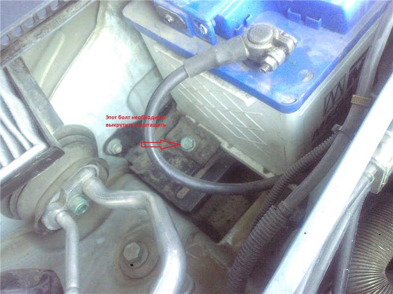

    Снимаем защиту АКБ отсека (такое думаю никому не надо объяснять) и видим вот такое:
    Далее снимаем аккумулятор, для чего необходимо вывернуть болт (удивительно, но некоторые не знают даже такого) и конечно же снять клеммы с акб:

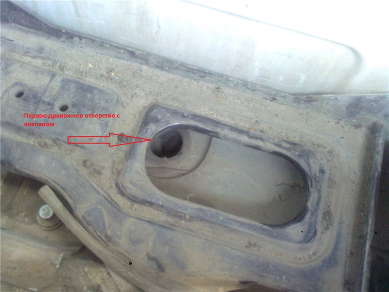

    Далее сняв аккум увидим первое дренажное отверстие
    Заглянув чуть глубже под вакуумный усилитель тормозов увидим еще одно дренажное отверстие
    А теперь общий план

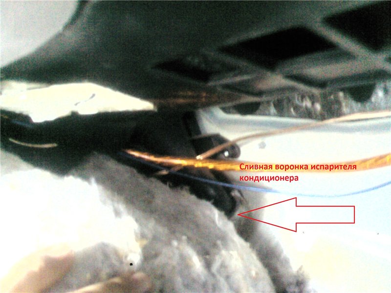

    Ну и теперь о не менее наболевшей теме про дренажи кондиционеров.
    Снимаем пластиковый порог со стороны переднего пассажира аккуратно с защелок.
    Откатываем кресло как можно дальше и поднимаем ковролин с утеплителем. Видим вот такую картину. У некоторых течет именно здесь вокруг воронки
    Так же многим интересен вопрос прочистки этого отверстия с улицы или возможность засунуть трубку с очистителем в сливное отверстие. Находится оно здесь:
    И немного крупнее (приношу извинения, желающие смогут разглядеть)

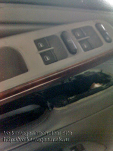

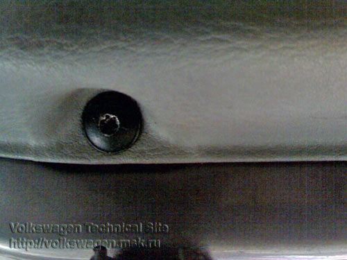

    Итак имеем течь воды в салон из под обшивки двери, необходимо устранить...Для чего делаем следующее:
    Готовим дверь к снятию обшивки:
    Откручиваем саморез внизу двери [/URL]
    В случае с водительской дверью снимаем блок кнопок

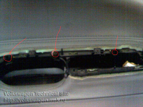

    после чего откручиваем появившиеся саморезы

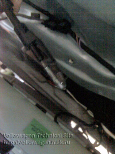

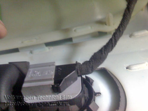

    далее снимаем обшивку и отсоединяем все что мешает как то: тросик ручки, разъем подсветки двери, разъем светодиода сигнализации, раъем регулировки зеркал.
    После чего сняв обшивку видим такую картину
    Для того чтобы оттянуть щит ключом на 10 откручиваем болты и понемногу оттягиваем без фанатизма щит, после чего промазываем герметиком по периметру щита. Для уверенности промазывается не только низ, а весь щит, плюс производится промазка сверху после обратной затяжки всех болтиков
    А сгнивает именно этот вот уплотнитель по периметру щита стеклоподъемника.

    Последние три фотографии это вид сверху или снизу, когда машина на подъемнике? Извините, но не могу я допереть. и еще, на шестой фотографии, там где снимается обшивка пола авто, мне не понятно, где находиться, исходя из этого фото, описываемая воронка. Мучаю эту тему уже пару дней, никак не могу понять. Снятие бардачка и исследование пространства под ним не помогло. На поворотах сильно заливает ноги конденсатом. Спасибо.
    Phaeton Аватар для Student
    04.11.2009
    3,511
    Получено: 45
    Отправлено: 6
    petroleum, все фото делались когда машина не на подъемнике, а стоит рядом с гаражом, поэтому все фотографировалось сверху. Ну а насчет воронки...стрелочки и подписи есть. На шестой фотке показан просто снятый порог, а воронка уже на седьмой фотке, освободившийся ковролин поднят. Об этом тоже написано. Две последние фото сделаны из подкапотного пространства, как ты уже наверное понял, в районе катализатора.

    Вчера решил поискать отверстие под вакуумным усилителем тормозов (то что под АКБ отверстие, я знал, и оно уже было прочищено), до этого не мог там посмотреть, так как ростом мал Ну вот значит увидел эту пробку, но тыкнув в нее она провалилась во внутрь Теперь там дырка, пробки под машиной не оказалось, но сегодня утром после дождя, отъехав можно было отчетливо видеть что вода лилась из под отверстия под АКБ и там где уже нету пробки. У автора пробка круглая, а у меня продолговатая и находится ближе к бамперу. Вопрос такой что может произойти если не будет этой пробки, и куда она там могла провалится? На фото плохо видно, но разобрать можно где эта пробка была.
    Passat B5+ Variant 2003 AVF 1.9TDI AKПП
    Polo Аватар для opry
    17.01.2010
    Россия, Москва, ЗАО
    281
    Просто в этой пробке резиновой скапливался всякий мусор, листья- она забивалась и вода не уходила. Вытащив листья ее прочищали и она снова пропускала воду. А теперь мусор будет скапливаться там, где застряла у тебя пробка - чистить придется только проволокой. Больше ничем не страшно. Все равно надо за ними следить и чистить.
    Вообще их снимают совсем и выкидывают, но под вакуумником которая, она на чем то держится -то ли трос, то ли болт длинный крепления вакуумника.
    Passat 3BG, 06.2003 года, двиг - AWT, 5 - МКП немного весь поцарапанный - стоит
