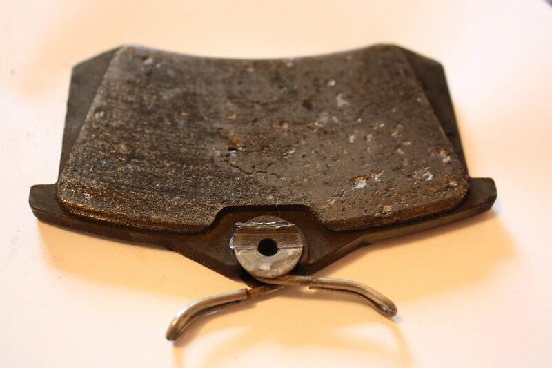

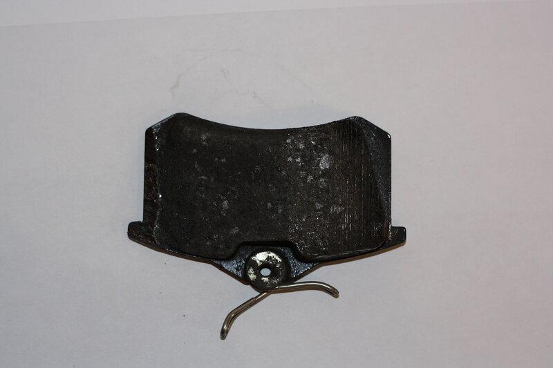

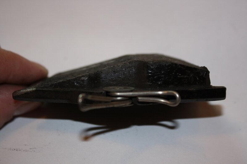

    Хочу поведать одну историю.Есть у меня товарищ,имеет как и многие из нас Passat B5+ и желание иногда повозиться с любимой машиной.В общем решил он поменять самостоятельно задние колодки,инструментом я его снабдил,колодками то-же как менять он неоднократно видел.Итог такой,через три недели появился скрежет при торможении а затем и просто при движении,он естественно подумал что и спереди колодкам алес пришел,но оказалось все гораздо интереснее.На одной стороне колодка была стерта в ноль,я честно говоря подумал что я ему колодки некачественные купил...
    Но когда снял суппорт,то с внутренней стороны вывалилось это
    А все видимо спешка.В итоге,малость попорченный диск,затраты на еще один комплект колодок и разочарование в собственных силах...Делайте друзья все аккуратно и проверяйте за собой,тогда останетесь довольными от проделанной работы.

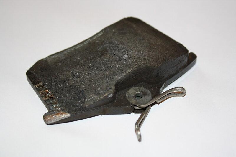

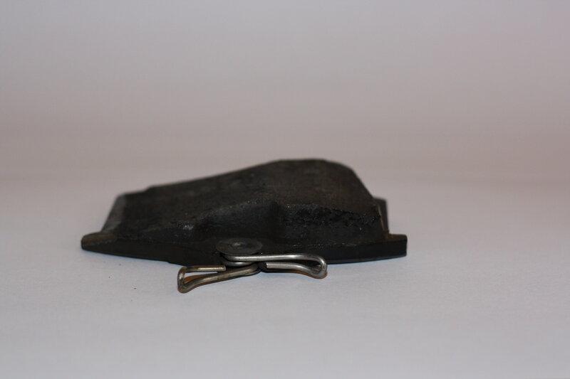

    По фоткам чёт не очень понятно... Что он не правильно то сделал?

    он не снял старую стертую колодку

    он что одну поменял а другую нет????не может быть!!!!
    скорее всего у него перекосился тормозной суппорт в слетствии износа направляющих,вот колотку наискось и стерло!тут много кто о таких случаях писал

    ОК,фото 1 и 2 это новая колодка после трех недель эксплуатации
    Фото 3 и 4 это виновница этих бед,была установлена неправильно,в результате ее перекосило щас фотки другие сделаю...
    А ну может быть.Бывает часто такое

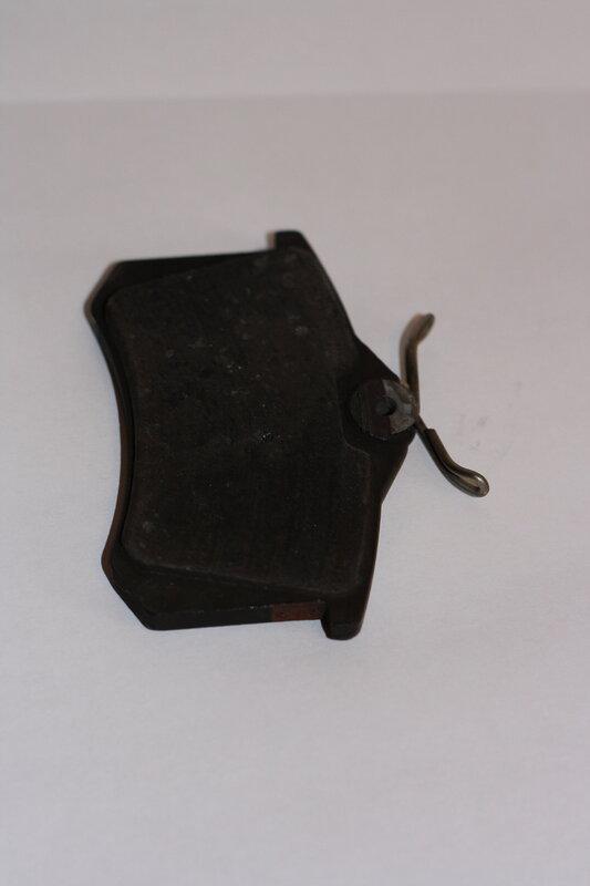

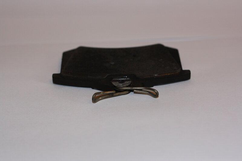

    Вот более отчетливые фотки...внутренняя колодка
    внешняя стерта ровно но до мяса
    Суппорт кстати вполне нормальный,и направляющие в том числе.Хорошо что все обошлось только заменой на другие колодки.
    Интересно как бы ты новые ставил, если б хоть одну старую оставил. Там просто физически они не влезут
    Да я подумал он колодку поменял только с одной стороны
