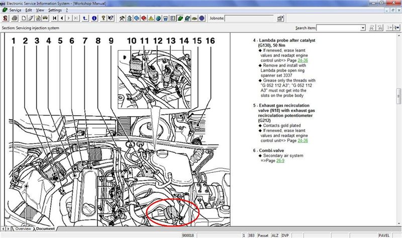

    Цитата Сообщение от Bokich Посмотреть сообщение
    а где ее искать, что смотреть? )
    искать на впускном коллекторе ближе к бамперу, черный пластиковый "грибок". (картинка от другого мотора, но у тебя так же...)
    ещё бы давление топлива померить.
