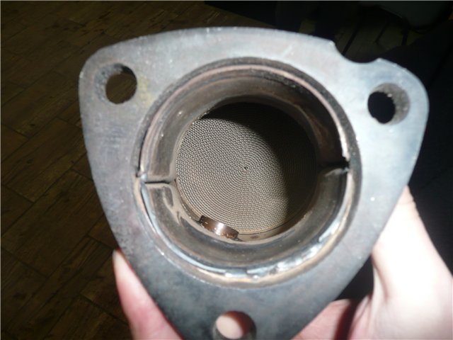

    По умолчанию Оцените кат по фото.плиз!
    Всем привет!Меняю турбинку,кат под рукой,вообще жалоб не было,до красна не грелся при любой езде.Выбивать собственно желания нет.Просто пока под рукой...
    Если фотки плохие могу еще сделать,только вечерком выложу,в гараж топать придется.

    EGOR51, чёт похоже на поплавленный местами....
    1024*768 - вложи в таком разрешении, а то нефига толком не видно...

    вроде получилось.
    6,382
    В помойку или на переделку под пламягаситель.
    примерно так
    Мда...чего я и ожидал в первую очередь.Там вроде с лямбдой возня будет и звук другой?знаю знаю в поиск...

    EGOR51, привет.
    Твой кат по ходу спекся
    А вот так выглядит новый:
    если ЭБУД под евро2 (машина покупалась с нуля в России) - то не будет. можно забить и просто выбить.
    если у тебя их две, то надо мозги перепрошивать, ну а звук - будет немного звенеть в отпределённом диапозоне

    Polo Аватар для icemanf1
    06.10.2007
    Россия, Москва, ЗАО
    441
    Получено: 33
    Отправлено: 25
    У меня кат еще даже получше был, я поменял на пламягаситель. С мотором AWT придется повозиться, если не ошибаюсь, там 2 лямбды стоят, одна до ката, другая после, придется обманку ставить.... А так, по состояние - я бы поменял
    Да, и еще проверь гофру между катом и трубой под днищем, у меня когда кат меняли сдвинули эту гофру, она итак полудохлая была, теперь не знаю что с ней делать....
    Да,машинка наша.
    Вроде две,точно не помню.
    это даже если трубу вварить?
    а дальше по выхлопу не горит ничего?
    А ТО сама пройдет?у нас очень строго с ТО
    А просто в мозгах откинуть не получится?
    проверь гофру
    целая,но если что махну.
    если не ошибаюсь, то там просто вместо второго лямбда-зонда ставится не твой, а другой,Ю он и будет обманкой. Точнее сказать не смогу, у меня мотор АЕВ, там 1 лямбда зонд
    а у меня два было на АЕБ
    1999 1.8T AEB - ПРОДАН
    R51 2.5 TD - 2012 - "Снежок"
    6,382
    Пендос потаму что
