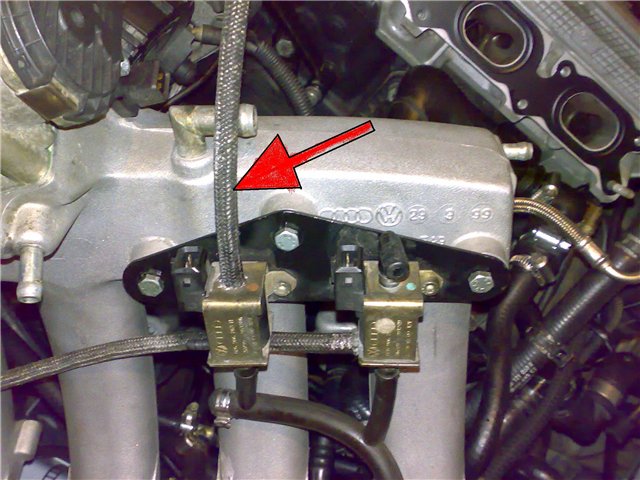

    Ремонтируя движок, обратил внимание , что штуцер клапана подачи вторичного воздуха пустует (стрелка на первом фото), хотя там по идее должен быть надет шланг.Так было с самого начала покупки.
    на него вроде ( следует из прочтенного в Эльзе ) должен надеваться шланг ( стрелка, фото н 2 ). подсоединять, или оставить как есть, подскажите.
