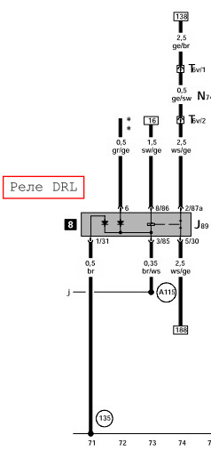

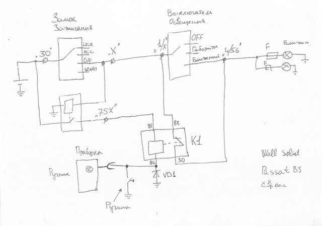

    Вот так должно получиться на европейце, автоматическое включение DRL. Добавляется простое реле К1 и диод VD1.

    WELL SOLID, на куда такая сложность? С ручника можно снять только через доп реле, ибо обсуждалось много и не нашли другого выхода. потому как замкнут он только когда поднят, так что схема по ручнику точно не катит. Далее... зачем жечь ближнего света лампочки? И еще...какова смысловая нагрузка диода VD1? И это...клемма 75Х это и есть 30 после замка зажигания, для чего велосипед изобретать?

    WELL SOLID, DRL должны гаснуть при поднятом (замкнутом на массу) ручнике и/или включенных габаритах. А у тебя чо?

    Схема один в один от америкоса. Реле К1 это как у америкосов родное! Сам ничего не мудрил логика полностью сохранилась оригинальная. Просто у меня нет на переключателе специальных контактов поэтому запаралелил "1Х" и "4/56" через реле.

    WELL SOLID, тогда может проще поставить переключатель от америкоса? неуманно и дорого. И это...где на схемах ручник? Он рзве у америкосов участвует?

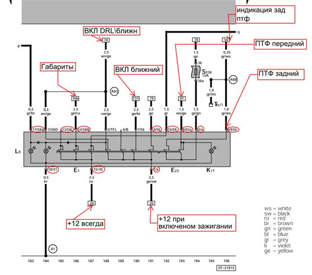

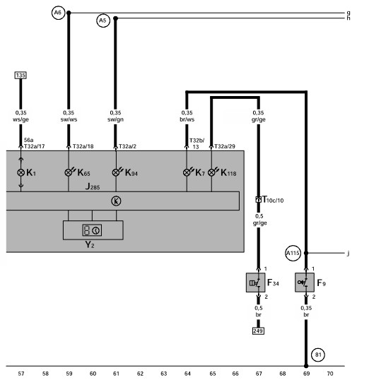

  7. #147
    15.05.2009
    Россия, Кемерово
    78
    На последнем рисунке F9-микрик ручника, К7-лампочка на приборке. На предпоследнем рисунке J89-реле DRL и соединяется с микриком ручника проводом j. Диод кстати встроен в реле. Поставить переключатель мало - проводов для подключения в жгутах всеравно нет.
    Я просто разбирал схему и пытался перенести на свой авто. В результате родилась та схема. Потеплеет буду ваять.

    на там более или менее теперь понятно, когда известно что есть что. Но вот объясни, пожалуйста какую функцию выполняет диод VD1 в твоей схеме?

    Я не знаю. Он стоит в штатном реле, так и скопировался в мою схему. я то буду брать обычное реле

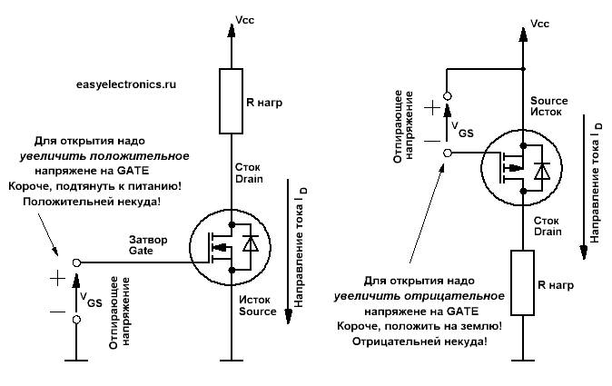

    Можно проще.
    Берется мосфит (точно номер не помню но такие точно есть) который имеет грубо 3 конца.
    1) вход
    2) выход
    3) затвор
    Так вот когда между 1 и 3 разница стремится к 0 он закрывается! и на выходе ничего нет.
    Соответственно на 1 идет + после зажигания, 2 идет к ДРЛ, к 3 провод от ближнего!
    Кстати такая же схема у контроллера ДРЛ хела.

    вот нашел для примера картинку.
    Тока там надо смотреть по конкретной характеритсике.
    Он открывается в зависимости от разницы входа и затвора.
    Есть даже 30В 60А.
    Стоят на мат.платах в питании процессора!!!!!! рублей 150 за мать!
    А отдельно покупать рублей по 300.

    Я не знаю.
    В электрике или электронике хорошо шаришь? Весь мой технический мозг и образование (в том числе работа с электроникой и автоматикой на электростанции) противится этой схеме и наличие диода в таком направлении и в этом месте здесь БЕССМЫСЛЕННО. Что он будет стоять что его вообще не будет в схеме и соответственно точки соединения с землей - толку НИКАКОГО. Обиды и пинки выслушаю почему диод должен стоять. И все же...читать куски схем так как выложено - себе мозг ломать и пытаться понять что а кусок откуда вырвали.

    Так по кускам понятно ничего не построишь. Вся схема большая в pdf, выложить ее - это всю ветку засрать. Я вот тоже не пойму почему немцы запитали реле с "75Х" а не просто с "Х". В штатном реле диода два, может какие цепи управления развязывали.
    именно это и сделано.
    Nixdorf, ты вот все вумные слова говоришь типа
    Цитата Сообщение от Nixdorf Посмотреть сообщение
    мосфит
    а это между прочим по твоей картинке обычный полевой транзистор. смысл с ним изголяться и такие деньги
    вываливать, когда можно простым реле обойтись, для надежности развязать диодом схему управления.

    Student,
    Мне так проще на этом "полевом транзисторе"
    С ним можно отрегулировать яркость DRL при включенном ближнем!
    Да и потом найти "старую" Мат.Плату, откуда можно это взять, не такая проблема.

    Цитата Сообщение от Bakhyt Посмотреть сообщение
    А можно поподробнее про регулировку яркости DRL?
    Гуглить "ШИМ" или "PWM".

    Цитата Сообщение от Student Посмотреть сообщение
    Обиды и пинки выслушаю почему диод должен стоять..
    Этот диод ни куда не денеш, в современных мосфетах он выполняеться на одном кристалле. Если нагрузка мосфета будет индуктивной, (что-то типа мощьного реле) то без диода мосфет может с большой вероятность выгореть из-за напряжения самоиндукции, а диод его блогополучно рассеивает
