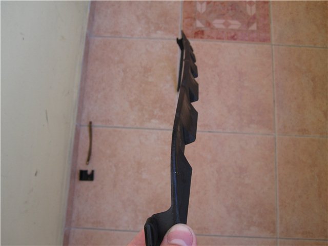

    В общем, износ незначительный и причина, как я почитал, в тепловом расширении и последующем изгибе спойлера. Он имеет слегка выгнутый профиль, повторяя профиль крыши.
    и в жару(кода более-менее прохладно люк в порядке) выгибается сильней, вставая на пути люка.
    Лечение "клин клином"...

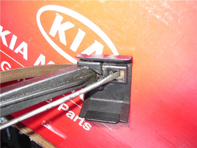

    Люк снимать не надо. Для демонтажа спойлера потребуется лишь отвертка с плоским жалом, которой мы аккуратно поддеваем язычок кронштейна с правой и левой сторон. Далее вынимаем его наружу, призвав на помощь смекалку
    для удобства дальнейших манипуляций разъединяем пружину и кронштейн
    далее спойлер был нагрет над кухонной плитой (строительным феном будет самое то) и слегка выпрямлен. Монтаж в обратном порядке. Будьте внимательны с кронштейном, он садится очень плотно. Ну и с обивкой аккуратнее
    Конечный результат

    Таже проблема, на выходных попробую полечить, спасибо за совет!
    Я надеюсь гнётся он нормально?

    hard3, а вот гнется он не особо. Пластик дубовый и прогревал его изрядно по всей длине.
