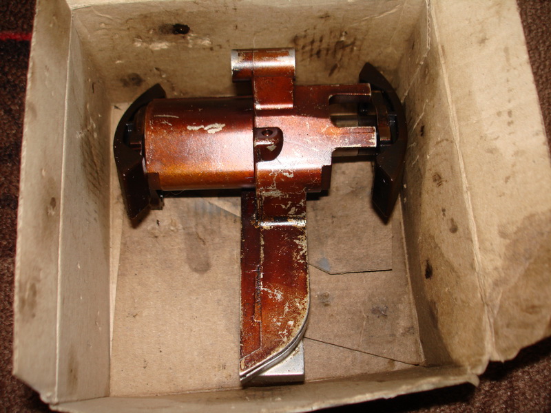

    Подскажите пожалуйста, разбирается ли Гидронатяжитель цепи???
    У меня треснула пластиковая лыжа по которой цепь скользит, есть ли возможность поменять эту лыжу отдельно???

    Max Stotz, я не разбирал, а только продувал сжатым воздухом. Думаю разобрать можно, а вот собрать потом как?
    ИМХО пластик отдельно не продается, поэтому найди донора, с исправным пластиком и на нем потренируйся)))))

    "башмак" отдельно не продается. Если только найдешь у кого остался от такого же натяжителя, умершего по другим причинам или заменного по возрасту.

    Есть ГНЦ от 1.8Т, бу, могу продать, башмаки целые.

    Цитата Сообщение от Max Stotz Посмотреть сообщение
    ага цену нашел!!! 700 да??
    Да )))
    Щас сфоткаю, 2 минуты
    вот

    Сама пласмаска снимается? попробуй
    Если да, куплю у тебя весь гнц!!!

    Max Stotz, не знаю, нечем подковырнуть её.
    вот смотри снизу она, я думаю снимается.
    недолжна по моему. вынимается вместе со штоком (поршнем). Если ты ее от штока отделиш то скорее всего не соберешь потом вместе. Тем более с другим штоком.

    пластмаска отщелкивается. отщелкивать аккуратно, т.к. на б/у пластмассках от усталости часто уже есть трещины на боку, такую снять и одеть нереально. потом аккуратно надеваем на свой гнц. новые башмаки можно заказать на e-bay искать надо по VAG номерку гнц, там вываливает пару страниц и в том числе страницу башмаками. цена была около 50 баксов вроде.

    Гризыч, чем могу. Просто сам менял в сервисе ГНЦ на одной башке, на второй оказались расколотые башмаки, но видимо раскололись они недавно, т.к. цепь еще не успела проточить бороздки. У мастера в сервисе оказались трофейные башмаки, решили надеть их, сломали штуки 4ре =-( сказывается износ, но все же надели. После этого долго копался в e-bay и нашел
    башмачки отдельно, правда пока не заказывал, но думаю заказать, т.к. б/у башмаки прослужат недолго.

    Подошли твои башмачки, по сравнению с моими они просто новые
    На моих износу было миллиметра 3-4
    И фигня всё это что они ломаются! снимать и ставить можно руками, даже поддевать ничего не надо!
    synapse, не знаю как вы умудрились 4ре штуки сломать, всё нежно надевается
    Но вот запихать натяжитель между цепями и установить на головку ничего не повредив реально трудно, промучился час, с матершиной и психозом!!!
