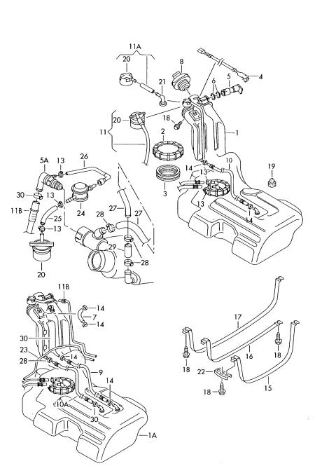

    В последнее время стала возникать проблема с заливанием бензина в бак. Заправляю (бак почти пустой). Примерно 30 литров влезает "на ура". Но потом приходится вливать тонкой струйкой, причём чем больше в баке бензина, тем тоньше струйка. Иначе пистолет отщёлкивает. Заправлял на разных заправках - везде одна и та же история. Грешу только на фильтр диагностического насоса (у меня Америкос).
    Есть ли у кого ещё варианты?
    Куда выходит воздух из бака при заправке?

    Powar, на трубке вентиляции бака должен вроде запорный клапан стоять. Выходит это всё хозяйство в район заливной горловины.
    Мож клапан заклинило иль трубка засорилась?
    Чё-то мне кажется, что на америкосах клапана быть недолжно, т.к. система там герметична в отличии от европейцев.

    Скорее всего перепускной клапан сломался, он же за нормалное давление паров топлива в баке отвечает.

    я ниразу снятый бак не видел
    По ЕТКЕ посмотри где там чего находится.
    Клапана может и не быть,но трубка вентиляции быть должна.
    Даже на ГАЗ 53 она есть.
    Вариантов ни так и много, либо забита трубка отвода воздуха, либо клапан неисправен.

    Если есть такая трубка, то каким образом диагностический насос накачивает туда давление? Оно бы всё через эту трубку бы вылетало.

    10-трубка удаления воздуха
    11-трубка вентиляции бака
    20-клапан

    Итак:
    сегодня вплотную подошёл к решению данной проблемы, т.к. 40 литров последний раз заливал 15 минут очень тонкой струйкой.
    Как я и предпологал, оказался забит абсорбер. Именно через него выходит воздух из бака при заправке. Где-то на форуме была ссылка на ауди-клуб с решением данной проблемы путём изъятия сетки из стакана, приделанного к абсорберу. Так вот у Пассата такого стакана НЕТ. Поэтому был взят с разбора б\у-шный, но хорошо продуваемый за 2100 рублей и тупо поменян. Теперь проблемы больше нет.
    П.С. Старый абсорбер распилил. Воздух из бака поступает в верхний патрубок. Проходит через 4 камеры с угольными гранулами и через припаяный тряпочный (материал как в марлевых повязках) фильтр к двум нижним патрубком. Так вот этот фильтр забит напроч. Поменять его не представляется возможным (как и склеить весь корпус обратно).
    Другими словами, на Америкосах абсорбер практически не ремонтнопригоден.
