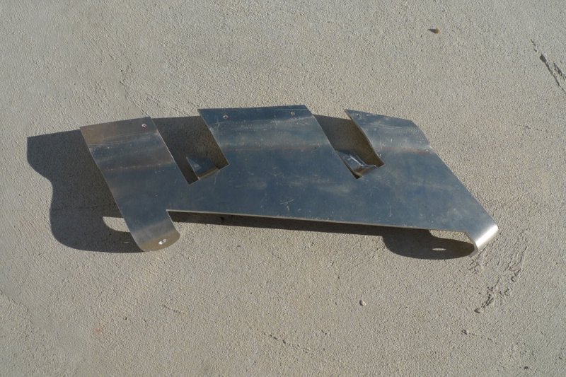

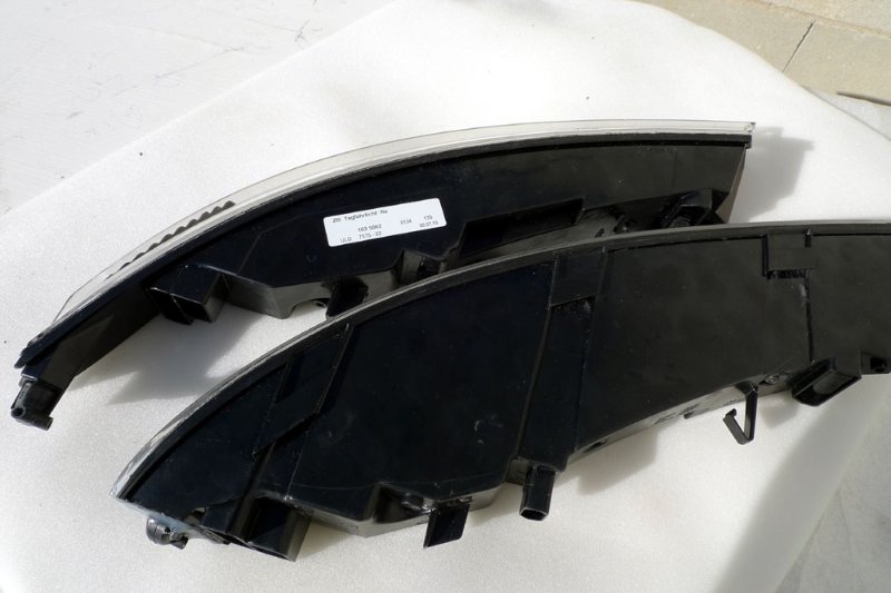

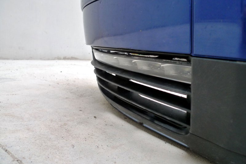

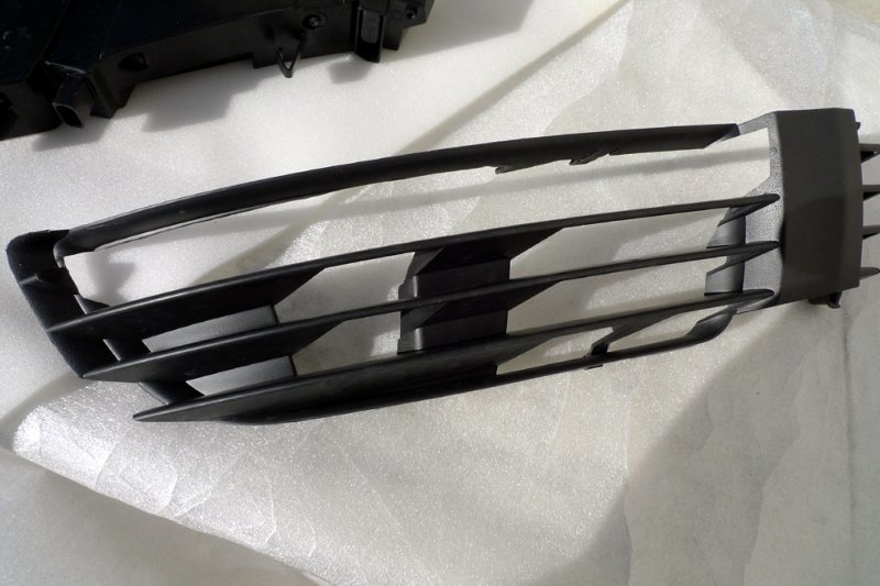

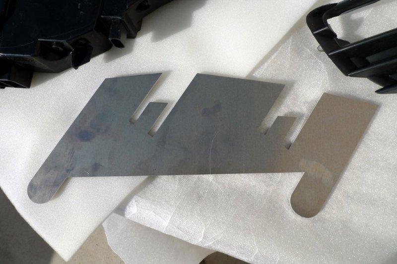

    небoльшой фотоотчётет по установке тех же фар, только в рестайлинг:

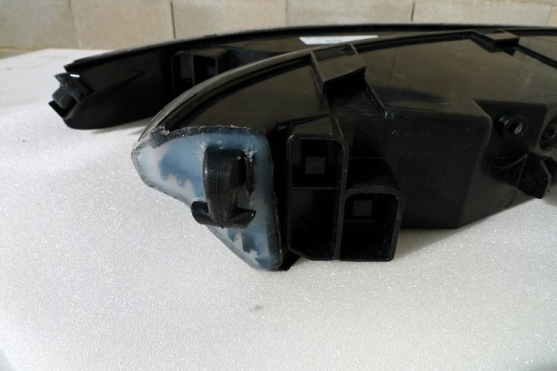

    Сами фары, левая уже обрезанная, отрезал сантиметров 5, закупорил герметиком, поставил резинку для выхода влаги (эта часть декоративная, одна пластмасса) - иначе будет упираться в бачок омывайки - у меня он большой, под омыватели фар

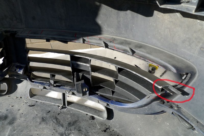

    у кого там стоит интеркуллер - вроде мешать не должен
    Запиленная решётка
    Бампер с установленной решёткой изнутри
    Пилить придётся много и осторожно... усик решётки, обведённый красным, желательно сохранить, иначе решётка будет плохо зафиксирована в бампере, фара стаёт впритык к нему

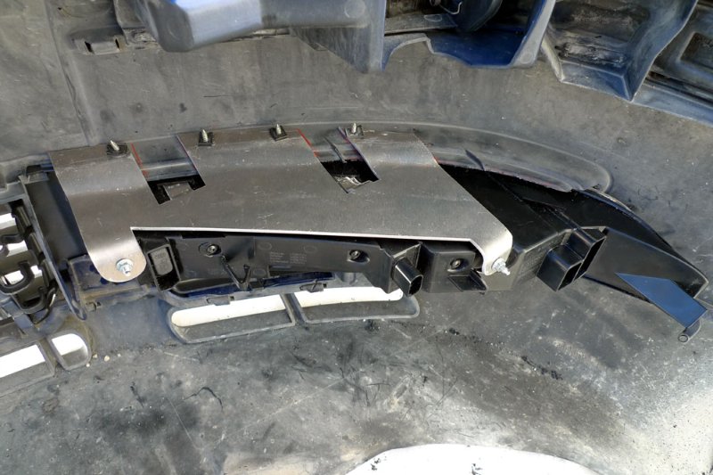

    далее для крепления вырезал две пластины аллюминий 3мм, думаю, хватило бы и 2мм, да что под рукой было. Резал на станке, если надо кому, есть .dxf автокад
    их потом гнуть надо по месту, поэтому 2мм было бы прeдпочтительней
    так примерно выглядит готовый кронштейн...идея не моя - с немецкого форума
    Установленные фары внутри бампера

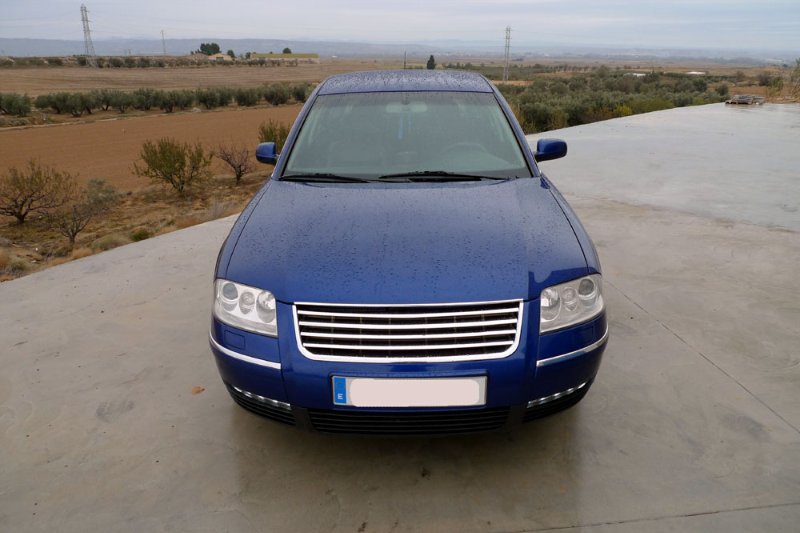

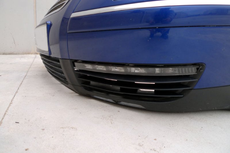

    Снаружи, левая и правая:
    На машине:
    Жалко, дождик начался, пасмурно, хотел фотку при солнышке сделать

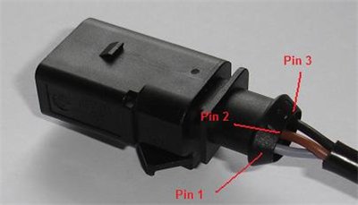

    По подключению:
    использовал проводку туманок, пришлось сделать переходники, DRL брал уже с разъёмами, там 3 пин, туманки - 2 пин, включены на полную мощность, т.е. пины 2 и 3 замкнуты

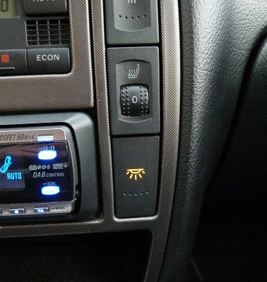

    На переключателе света перемычка пины 2 и 8, т.е. включение DRL с зажиганием, далее, т.к. туманки штатно выключаются при включении дальнего, перекинул провод реле туманок на предохранитель ближнего - с включением оного DRL выключаются ( тут нюанс - у меня штатный ксенон с блоками hella дремучего поколения, пришлось поставить обманку, иначе реле не срабатывало).Также поставил таксистскую кнопочку с индикацией - для выключения
