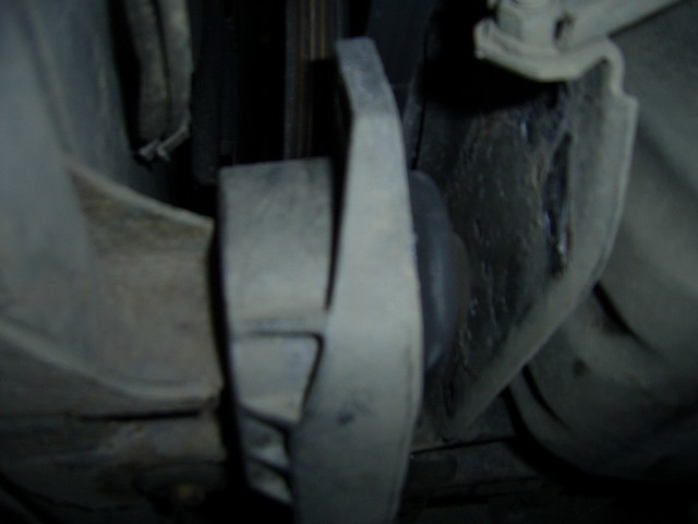

    открутили все подушки на двигателе( пять штук)

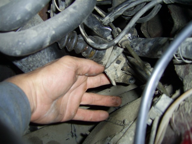

    снимаем рабочий цилиндр на сцепление , он крепиться одним болтиком , доступ к нему есть

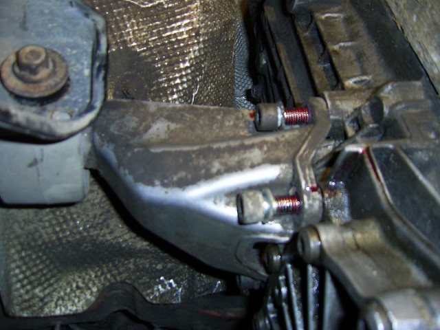

    т.к. подушки мы открутили , я поддомкратил двигатель вместе с коробкой домкратиком , чтоб облегчить доступ к крепежным болтак коробки( верхние болты длинные , стартер снимать не придеться , он будет на месте,
    у нас получилось без проблем их открутить , потом сняли и все

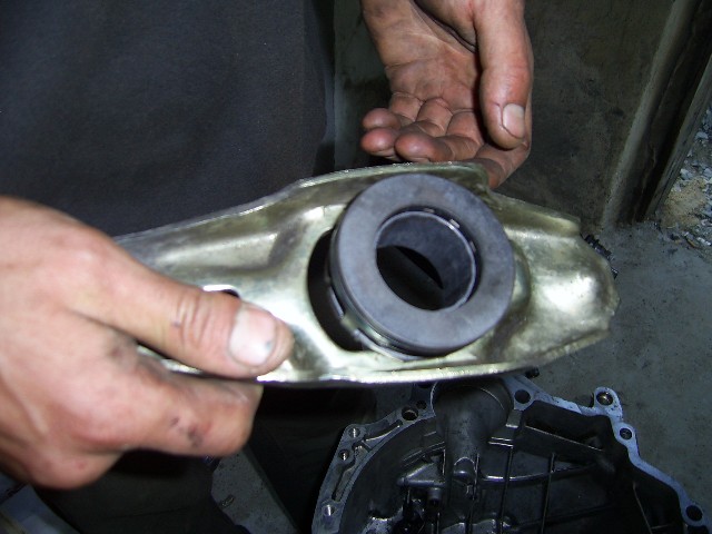

    вот и она сама
    снимаем рычаг с подшипником
    как видно , выжимной подшипник держиться на двух защелочках , все меняем его и собираем в обратной последовательности
