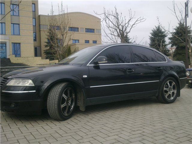

    фото как было на айбахе -30мм.колеса 225х40х18, колеса чиркали т.к. вылет ЕТ30, ет 35 был бы в самый раз.
    Пружины продаются, но у суперба они не такие как на б5
    выоста пружины разная...примерно в пол витка.
    а вот амортизатора 1ВВ , точнее шток толще, и они мягче. т.к. пружина 1ВВ жестче чем 1ВА

    SuperB2007, очень хорошо смотрится!
    Passat Variant GLS 1.8T 2005г.в. АКПП, Кожа, Люк, R19, Eibach-стабилизатор, Koni-Sport, Eibach-пружины, Bi-Xenon, 200hp.

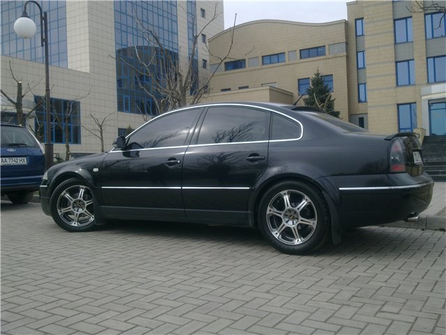

    всем привет, в субботу наконец-то занизился на лето разница 4 см
    для сравнения
  19. #159
    24,910
    Получено: 1,956
    Вид сразу поменялся )) рулежка улучшилась в разы? по крайней мере на Айбахе у меня ездила как утюг ... куда повернул туда и четко едет..
