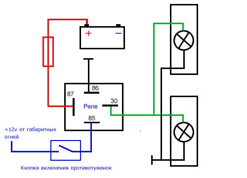

    Дмитрий WV, я бы поставил обычное 4-х контактное реле...
    Номерок реле или где купить.

    Да в любых з/ч. Номерок не скажу - купить можно без проблем. Спроси 4-х контактное реле. Схема элементарная - можно в инете найти. Не штатно получится, но смысл тот же.

    Вот схема. Самая простая из инета.
