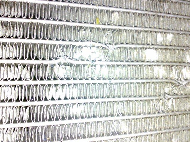

    Подскажите пожалуйста, как устранить небольшую течь радиатора? Вискомуфта почему-то сорвалась с болта ( хотя до этого работала нормально ) и пробила в двух местах. покупка нового исключена. Есть ли смысл заделывать и чем ?

    https://passatworld.ru/showthread.ph...адиатор Lugburz,Почитай.Я посоветую не лей никакие присадки,лучше попробуй заклеить радиатор,но его лучше снять.А заклеить можно эбоксидным клеем 2 компонентным.Только вопрос - на долго ли?

    Там две трубки жидкости ATF, из них она польется при снятии?
    надо сказать, всего 3-4 малюсенькие пробоины, с треть миллиметра..Думаю, не стоит из-за этого выкидывать радиатор, жалко.да и я не в России сейчас, чтоб купить радиатор подешевке за 50 баксов.

    Собственно, вот и повреждение. не думаю, что смертельно.

    у меня тоже самое было!!!! только лопасть от крыльчатки вылетела_хотя разрушения побольше были)))я в итоге паял аргоном ниче уже езжу 2 г)))))

    Lugburz, А не проще заглушить эти трубки?
    Вынуть сердцевину,окружающую место пробоя и аккуратно пассатижами сжать по несколько сантиметров трубки в одну и другую сторону от пробоя.Однажды мне удалось таким образом устранить течь.

    Да , можно конечно, но постараюсь все же запаять при помощи "медного" способа.
    Правда, сегодня разговаривал с мастером, которого посоветовал друг - так он заделывает течи чем то вроде эпоксида, но более пластичного, черного цвета материал. Говорит, заливается в горячем состоянии локально на место пробоины, при этом добавил, что мое повреждение не столь серьезное, сравнительно с другими случаями. Может, все же решусь делать у него, если времени завтра-послезавтра не будет. Гарантию дает практически полную, да и сам я видел сделанные им радиаторы. плюс друг сказал, что он заделал ему радиатор на БМВ (правда не знаю, может на БМВ латунный стоит) около 30 процентов площади которого было повреждено.Два года ездит без течи.
    еще хотел спросить - если что вдруг, на всякий пожарный - эпоксид можно будет извлечь из сот, или он не поддается плавке и тому подобному.

    С удовольствием бы сделал то же самое но не нашел мастера. около 5 человек повидал, а они мне - мы типа радиаторы кондиционера без проблем ремонтим, а вот системы охлаждения - нет.

    В радиолабазах продается флюс для пайки алюминия.... но стоит существенно дороже медного купороса.

    отдавай им пусть паяют!!! там принцип один и тот же!!!!

    спроси у ребят из своего города - наверняка у вас есть кто занимается этим!!! я ваще на базе газов делал!!,я тогда привез заодно им свой старый радиатор(после аварии) так он вообще кривой был в гармошку сказали спаяют если что!!!)))))))они его промоют, давлением проверят!!!! ищи Удачи
