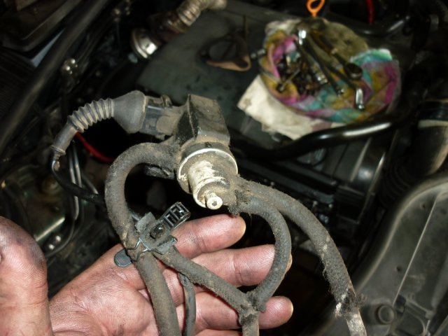

    всем привет

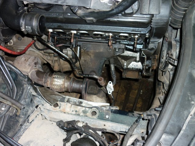

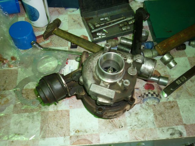

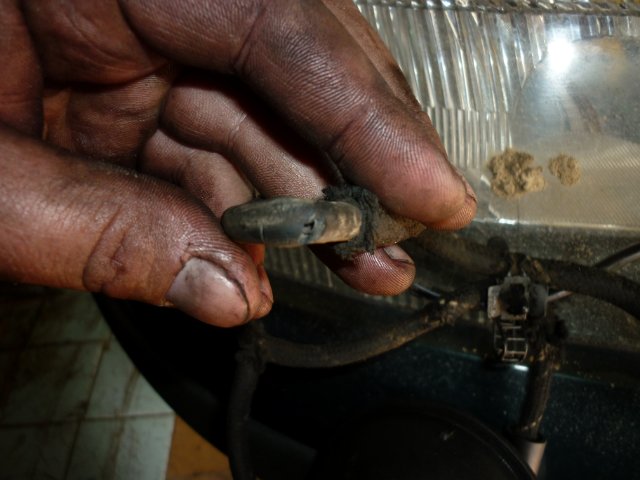

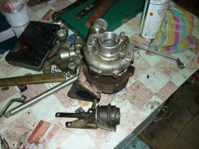

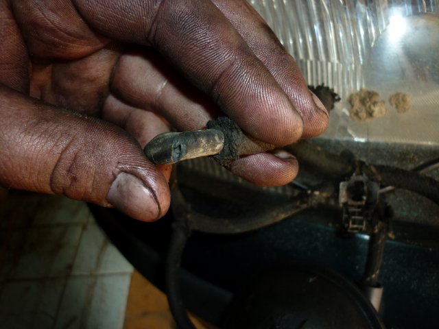

    ну вот, снял блин турбину, слава богу горячую улитку разобрать не смог, прикипела дай боже, промыл, прочистил и стал ставить обратно, тут и нашел неисправность (шланг на фотке) :shock: ушло 2 дня :lol:
    кстати, не смог открутить правую нижнюю гайку крепления турбы к коллектору, пришлось снимать вместе с коллекторами, а чтобы достать все это потом из под капота надо поддомкратить двигатель, я упер домкрат через резинку в кронштейн комперссора кондея. потом гайку на столе уже разрубил зубилом. еще свернулась шпилька крепления соска патрубка перепускного, вывернул в тисах (есть на фото) завернул простой болт подходящий по длинне.
    долго мучался пытаясь рассоединить выпускную трубу посередине авто. хомут прикипел намертво. потом догадался засунуть в катализатор проволоку со стороны турбины, катализатор оказался пустым затею со снятием забросил, какой то молодец его уже до меня выбил.
    кстати геометрия турбины была в отличном состоянии, ничего не закисло. промыл турбину аэрозолью для чистки карбов. стала крутиться гораздо легче. после промывки залил в маслоканал масла, покрутил после этого вручную.
    еще нашел 1 косяк, были не закручены 2 гайки крепления выпускного коллектора, только наживлены, походу мой косяк после ремонта головки блока.

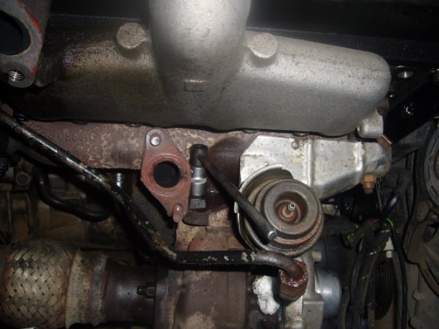

    У меня такой же малый актуатор на турбе (на лопатки). У друга 1998 г.в. и уже увелич. размера.
    Я когда ставил коллектор и трубку егр, с новыми прокладками использовал термопасту LM, мазал только соединение прокладки с коллектором. Всё гуд, зато не будет таких раковин.

    По фото не пойму, что за трубка???
  20. #40
    Touareg Аватар для Sanek k
    30.06.2009
    Россия, Смоленск
    2,584
    Получено: 24
    Отправлено: 64
    Чуть ниже на фото виден вакуумный резервуар, т.е. эта трубка до него и далее.
