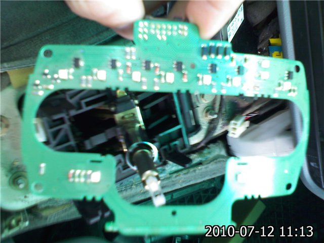

    снял никилированную крышку, под ней плата но все стоит на месте. магнитов никаких я не обнаружил только черные маленькие квадратики на плате, может быть это и есть герконы. Где магниты должны стоять?
    сори фотка не очень, с кпк делал, больше не с чего.
    насколько я понял вот эти герконы или магниты отвечают за включение типтроника.
    на ручке ничего не нашел. может там и не должно быть. и магнитов больших маленьких тоже.

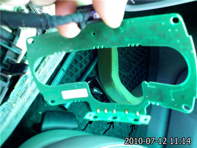

    Astat,тут тем про типтроник куча-поиском ищите-а то каждому надо объяснять где магниты
    -да ,эти
    один магнит в резинке(квадратик) слева
    второй магнит в пластинки пласмассовой(где их 3 шт)в торце самой большой пластинки(длинный)

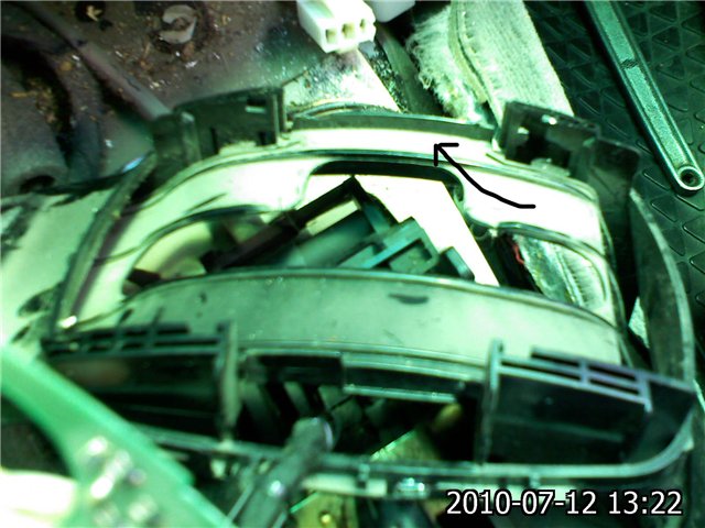

    в резинке магнит стоит слева, где три штуки в пластине не нашел. щас фотку выложу
