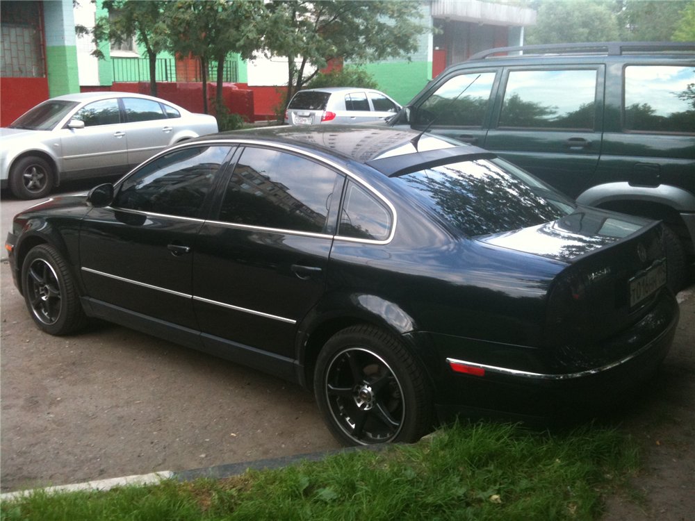

    Вобщем купил то что давно хотел (спойлер-лезвие и козырек на заднее стекло). Так как пока в финансах ограничен пришлось оклеивать пленкой под карбон. Оказалось не так то просто оклеивать, хоть уже и имел дело с пленкой.
    Возникли некие трудности с установкой козырька, клеил его на герметик, который шел в комплекте, по углам козырек приклеелся плохо. Есть вопрос к людям, которые имели дело с козырьками. Как вы его клеили, полностью на стекло или вставляли в зазор между стеклом и кузовом,где резика?! (если есть фото и предложения как сделать практичнее - выкладывайте)
    Ну и интересует ваше мнение, оставить под пленкой или перекрашивать. И как в целом смотрится?!

    козырек не правильно приклеил..на второй фотке вроде стекло видно сверху да?))
    вставляй его в паз между стеклом и крышей, а края прижимай потом, промаж герметиком, приклей поставь какойнить груз сверху тк он будет отлипать от стекла и оставь на ночь...
    там еще есть по идее посередине вырез такой, видимо чтобы воздух выходил, его лучше наверно тоже залепить, тк после мойки на вытертое стекло при поворотах вытекает куча воды и все пачкает, а зимой струйки замерзают сразу=)
    и крась все в цвет

    Демид, вот спасибо дружище, я думал вставлять в паз, но решил что не прально так будет и забил. сделаю иначе. и наверно все таки перекрашу в цвет, а так да,стекло видно было. а вот на счет дырки я думаю что ее надо оставить чтобы не было конденсата там, и чтоб не прело ничего.
    спасибо еще раз за совет.

    Я свой козырек клеил на герметик для вклейки стекол, на углы клал кирпичи через покрывало
    через два часа приклеился намертво
