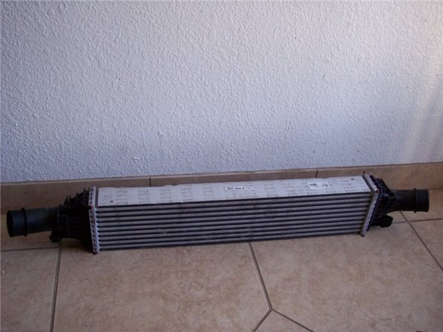

    Смотрю народ активно интересуется кулерами от Ауди 2.0 Турбо ФэИэАй.
    8K0 145 805 G цена 2700р новый оригинал.
    Длинна 102см со штуцерами, сам радиатор 67см, высота 14см, толщина 6см.
    ПОнимаю что надо снимать бампер и мерять все рулеткой...но вообще мысли ваши!!

    Штатный кулер 1.8Т Пассата 270х200х70. Реальный объем измеренный литрами солярки и ацетона = 2.7л.
    Этот кулер по просто банальным прикидкам ~4.5л.
    Если выкинут метал.трубу спереди, то по идеи объем не измениться, т.е объем впуска!

    Примерял себе такой.
    Не понравился, очень большие "уши". К ним ещё надо прибавить соединительный уголок (мет трубу) и получается не айс.
    Если "уши" переварить то будет нормуль. Бампер придётся немного подпиливать.
    Mr85, Готовых решений нет, так как это все "колхоз".
    Ты к тому, что уши будут упираться в бампер?
    Это кулер новый стоит 2700р оригинал в отличии от того что продается за 7-8кр как бы нормально.
    Интересно а как уши можно переварить? Они же там пластиковые?

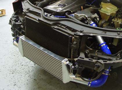

    У меня вопрос еще по пайпингу. Вообще говоря его где брать? Смотрю народ метал.трубы делает...а нафика? Разве резину нельзя сделать??
    Резина от давление и температуры будет немного менять объем, и больше подвержена трещинаи и деформации...
    И такой вопрос...чем короче магистраль - тем раньше турба надует давление, т.е раньше уходит турбояма, какие минусы при коротком впуске?
    Да, чем короче - тем лучше, а ты знаешь как сделать короче????
    Труба у него кажись 57мм, т.е 2,5". А на входе у ДЗ АЕВ мотора 3"??

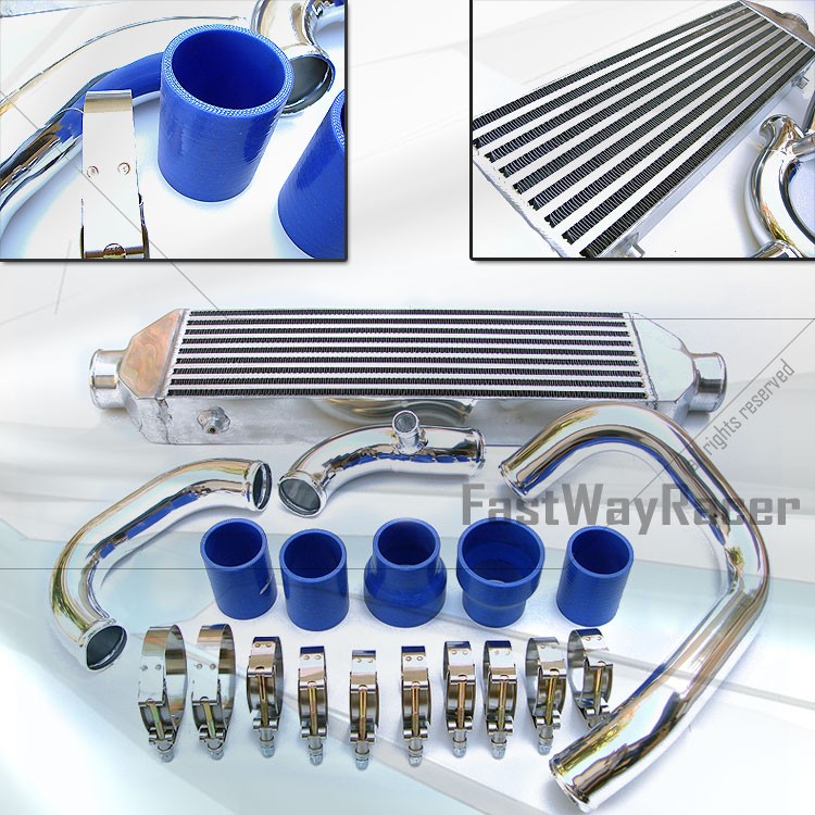

    Как же нету? Да полно! только цена....
    например: http://www.goodspeedperformance.com/...Passat+B5+1.8T
    или вот:

    Accelerator, Резве это не колхоз?) Всё равно что нибудь придётся подгонять, подниливать. Что то у него крепления какието не надёжные.
    COOLLER, Отламываешь весь пластик и навариваешь алюминий, под любым углом.)
    Бампет у меня подпилин, но самую малость. И решотки бампера немного подпилины.

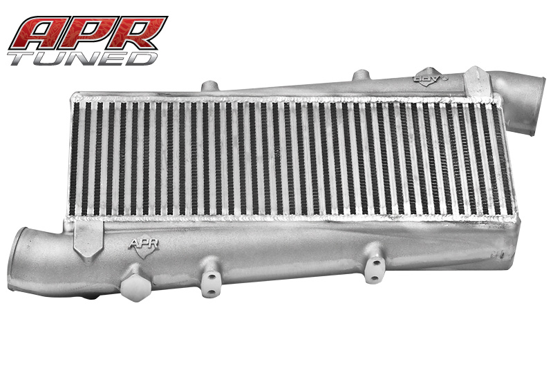

    Хитрая математика...
    2,5 дюйма это 63,5 мм
    например APR
    пилить ничего не надо
    Да уж... Их и на Ёббее дофига и не дорого, только вот цена доставки както... Вот и сам задумываюсь про такой интересный девайс...
    Развальцевать и заглушить несколько трубок. Как вариант...

    например APR
    Красота та какая.
    Ребята, у меня фронтальник без всяких К04 и тп. Никаких особых турбоям, больше чем с обычным куллером, нет.
    Не бойтесь вы литража, главное что бы без особых подпилов влез.
