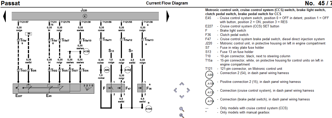

    Круиз пришлепнули по схеме, припаяв проводки напрямую к ЭБУ, точнее, к тем проводам, которые подключены к нужным разъемам.
    Собстно вот схема.
    провод идущий к 86 вкрячили к ЭБУ на 86 контакт. Потому как логично.
    Убирайте его оттуда!!! Этот провод надо на +12 подключить. По вашей схеме - точка А104 подойдет, или черно/синий провод!!!
    У вас похоже питание круиза идет с датчика распредвала - ни то ни другое нормально не работает. Немцы цвета не путают - если к 86 контакту идет черно-синий провод, то и втыкать его надо к черно-синему
    bde, куда его воткнуть? Что за точка 104? Где она в реале находится?

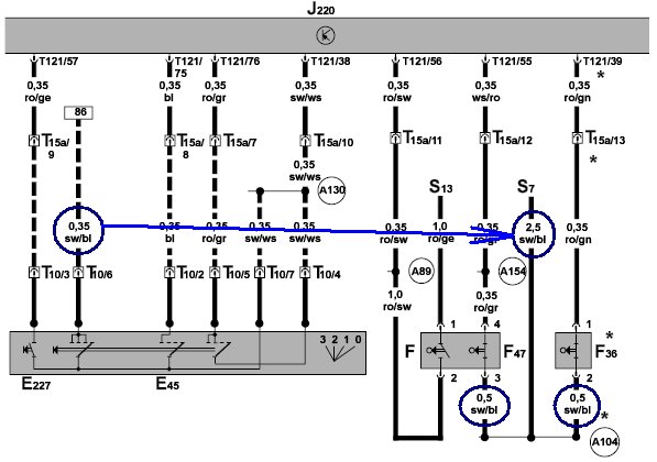

    Ну как же? Вот же... Прямо по цвету проводов можно догадаться:

    S7 - это предохранитель в плате рэле. К нему должон черно-синий толстый провод идти. Или подключайте к черно-синим проводам на лягушке педали тормоза - 3й контакт на схеме

    Это не 86 контакт ЭБУ, это "место №86" на какой-то хреновине под торпедой. Там +12 должно быть.

    86 на схеме подключается в цепь где постоянно присутствует +12
    То есть теоретически хоть на "+" аккумулятора?

    Можно, но лучше на +12 при вкл. зажигании.

    Ещё раз всем спасибо! Взяли +12 на блоке предохранителей.
