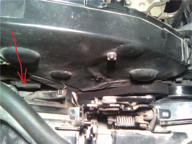

    Всем привет! Мне нужна Ваша помощь!!! Подскажите пожалуйста где находится на B5 1.9 tdi 2002 awx клапан N75???
    15.09.2006
    Казахстан
    3,830
    поз.13
    14.06.2010
    украина
    я так понимаю между бампером и турбиной?
    15.09.2006
    Казахстан
    3,830
    Примерно вот тут (отмечено стрелкой)
    14.06.2010
    украина
    спасибо, буду пробовать менять.
    Многие это делают, но не всем помогает!
    ЗЫ: Только нижнюю гаечку до конца не отворачивай! Он и так вытащится. А то потом опухнешь её наворачивать!

    А у меня на диагностике выдало такое "boost pressure Output control open solenoid N75" м какой стороны подлезть?
    Клапан нашел, оба провода на него были порваны... Ездил так на авто уже 2 года(как купил) не знал...
    Теперь возникает вопрос как проверить турбину на работоспособность, если после того как провода припаял к N75 изменений не чувствую...
