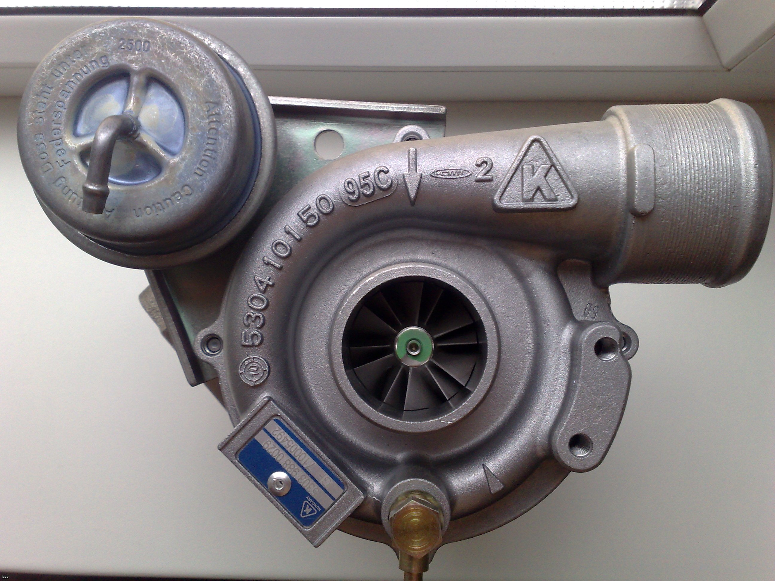

    Здравствуйте!
    Купил турбину в Exist,
    http://www.exist.ru/price.aspx?pcode=5303+988+0029
    но на ней нет клейма kkk Теперь думаю kkk это или нет
    фото
    Кто поможет оперделить?

    а треугольник с буквой к это разве не логотип ккк?
    на коробке что было написано? у меня было на вестгейте написано ккк, ну и всякие сертификаты с галанаклейками, но я не в экзисте брал. ищи если написано где borg wranger turbo systems то это она
    А "К" в треугольничке ни о чём не говорит?

    До этого я брал JP Group http://i056.radikal.ru/1007/44/ecb6668ac8ae.jpg производитль Mechanex. там тоже К в треугольнике...
    Lexa914,на коробке написано borg wranger turbo systems, а сертификатов с галаграмами нет... только гарантия.
    А то что на вестгейте нет ККК?

    А там что оригинальный номер выбит на синем шильдике?
    15.04.2010
    Челябинск
    да, Exist по этому номеру оригинал выдает http://www.exist.ru/price.aspx?pcode=058145703k

    Может это вообще оригинал пришел тебе
    фото
    Турбина ОРИГИНАЛ восстановленная. Заменен картридж, турбинка отпескаструена и выглядит как новая.
    Если заказывать абсолютно новую с завода - стоимость такой турбины порядка 45 тыс если не больше
    1.8T 02, AWM
    48,680
    восстановленная
    С чего ты это взял?
    Так же ККК идет, а она меньше стоит.

    ИгорехаROLF, а какие признаки?
    коллега восстанавливал турбинку. Для наглядного примера показывал фотографию сданной турбины (грязь, масло, ржавчина, налет) Через неделю вернули восстановленную ( блестит, все заменено, отпескаструена. В сравнении: восстановить турбину стоит порядка 12 тыс рублей (по крайне мере в Литве) при условии что ты сдаешь старую. Если ты не можешь сдать старую - ты покупаешь туже восстановленную но уже за 25 тыс. Вот и весь порядок.
    Состоялся у меня недавно неприятный диалог с компанией ТУРБОМОТОРС по поводу происхождения турбин, которые они продают за 22-25 тыс рублей. В результате долгих настойчивых аргументов с моей стороны, турбомоторс дала ответ (цитирую: "Никто и не говорил про новую турбину с завода. Турбина сдана на завод и восстановлена, после этого мы выкладываем ее на продажу" Т.е. сама турбомоторс призналась, что выкладывают на продажу турбины Б\У, под видом новых.
    А то что ты написал KKK - это и есть оригинал. VAG - это аббревиатура завода (концерна) а не производителя запчастей. Нигде ни на одной запчасти ты не увидишь ВЫБИТУЮ аббревиатуру VAG (максимум в виде наклейки или на шильдике. В строчках где написано производитель VAG и стоимость турбин от 42000 - это уже АБСОЛЮТНО новые турбины, только вот в наличии окажется всего одна по стоимости не менее 45-50 тыс.
