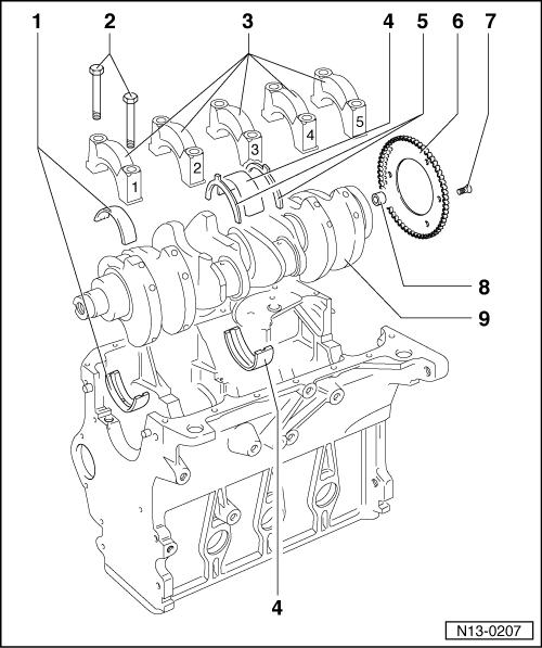

    Все к давлению масла сводиться. На ХХ оно 1.1 атм после езды, если постоять то повышается до 1.2 атм.
    На 2000 что-то в районе 3.5-3.7 атм. Насос новый с сеткой(Febi).
    Лейка НИ разу не горела, масло Mobil 5W-40.
    Ну так как мотор 1997гв и проехал уже много, на спидометре 256тык, т.е меньше он явно не мог проехать, только больше принято решение о задушке жабы и замены вкладышей.
    В мотор вроде никто не лазил до меня, насос старый был 1997гв и прокладка похожа на оригинал.
    В связи с этим вопрос по вкладышам.
    Картинка из ELSA:
    Менять буду НЕ сам, просто негде(ямы нет и подъемника тоже! ).
    Меняются ли верхние вкладыши? Как его выковыривают оттуда? Как в ВАЗе - болтик в масляную дырочку и крутим колено, пока не вывалиться вкладыш?
    Просветите меня с размерами вкладышей. Есть же синие(как понимаю это номинал), красные(1 ремонт) и желтые(??). Так вроде?
    Я запутался в этих вкладышах, что мне нужно и какие номера этого?
    Я потыкал в Exist, так цены не очень гуманные не оригинальные вкладыши! Есть какой-то хороший неоригинал?
    Какая обкатка после замены вкладышей? Не больше 2000 об/м и сколько км??

    А ты какие менять собрался, коренные или шатунные?

    Коренные точно, давление же от их износа теряется? Ну и раз полез, то и шатунные, благо они проще всего меняются.

    Ждем и его визита. По ЕТКА разные номера, я даже не в курсе что и чем отличается! Они отличаются цветом, а какой именно надо не знаю!
    Вань, почему такая уверенность? А общий износ ГБЦ надо тоже учитывать!
    Мои были одного цвета Ты по Вину пробей, Етка наверное должна выдать то, что надо.
    А много отдал за все?
    4300-разбрка-сборка с заменой насоса + 800р. шатунные
    Ты коренные менял?
    Нет! По косвенным причинам, Rummi сказал коренные не трогать
    У тебя отличное давление Мне кажется врядли ты сможешь его поднять, ну может на 0.1-0.2 на ХХ .

    ГБЦ...ну я не особо планирую туда лезть пока . Так и датчик давления стоит в фильтре же. Оно же идет как, из насоса в фильтра и дальше? Или как?

    Она выдает номера, но к каждому вкладышу есть свои разновидности, цвета маркировки. Желтый, красный или синий!

    Это по каким таким признакам?
    При замере давления масла на повышенных оборотах 2000-4000т., стрелка на манометре должна стоять намертво или с небольшими отклонениями.
    Т.е типа дал 4000 об/м и стрелка например показывает 4.0 атм и не двигается никуда?

    нестоит, у меня на ХХ-1,4 и дизелит чуток,потом постою поднимается до 1,5 и дизель пропадает, а на 2000-3,6 и т.д. Короче не парюсь, пока
    именно так

    COOLLER, капиталил се движку перед НГ. пробег по одометру был 250тык, но думаю что больше.
    делал по причине масложора.
    вклыдышы брал кобельшмидт и коренные, и шатунные. Когда сняли с шатуны, то вкладыши оказались в норме, поэтому корень даже сдергивать не стали.
    с меня в Твери за капиталку взяли 13р по дружбе, а так 15-ка. по запчастям не считал.

    Ваня, может проблема в неоригинальном насосе или масле.
    3,5 на 2000об это прилично. Ты когда насос менял, состояние вкладышей оценивал?
    У меня сегодня после отжигов давление было 1,4-1,5 (масло Мотюль 5-40 , насос оригинал менял 30000км назад, за бортом под 30, пробег по спидометры 215т км), на 2000об что вроде 3700 (точно не помню).

    насос менял я еще 3 года назад FEBI- по причине КРАСНОЙ МАСЛЕНКИ и низкого давления. После того как поменял насос давление на ХХ после 40 минут работы 1.7 было.
    компрессию мерял год назад: было все в районе 13 (хз правильно померяли или нет). как раз после "ЛАВРА".
    потом чаще стал замечать синеву и жор подошол к 2-3 литрам на 8000км.
    при разборке все промывалось, но как сказал мастер, да и сам видел, мотор был для 250 тык довольно чистый. После наблюдал капиталку AWM после Кастрюля так там ППЦ хоть и пробег в 2 раза меньше. Турбину 3 дня отмачивали.
    что менял: вкладыши (шатун), колечки, выпускные клапана (раковины по краям), мс колпачки, прокладки по кругу , натяжитель (был весь в раковинах, несколько крупных трещин, большой износ у одного поршня), ГРМ, помпу, остальные ремни.
    после замены 2500 км проехал на синтетике от Лукойла, потом все слили, заменили фильтр и вот ща очередная замена (проехал 8 тык уже) масло по уровню стоит на месте. Не доливал 3 раза тьфу.

    Старый насос давал давление на 0.1 атм ниже чем новый, а масло то, что доктор прописал.
    Я сам не менял его, нет ямы, в сервисе не смотрели, я забыл про это. Если судить по поршневой, то компрессия 14-14-13.6-13.4(после промывки Винсом), т.е как бы мотор не сильно изношенный выходит.

    Эмм, блин вот и не знаю. А вообще дизель с какого давления начинается никто не знает?А ты вкладыши не менял?

    COOLLER, а может у тя тож натяжитель подходит???? если поршня не будут держать, то масло будет просто вытекать под клапанную крышку. все ИМХО
    кстати пока занимался запчастями для себя выяснил для АЕВ натяжитель стоит 5-6р, а для ADR - 15-16 ходя и головы одинаковые
