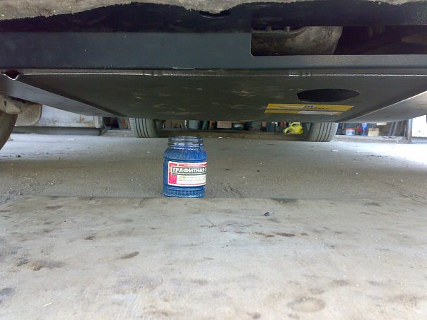

    Вот сфоткал крепления сегодня:
    Г образная байда вставляемая в отверстие в подрамнике
    скобка которая вешается на трубу
    А это высота от земли до защиты, пружинки -40
    З.ы. Труба вроде сталь а не алю.
