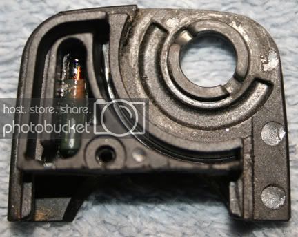

    Решил обновить корпус ключа заказал вот отсюда http://ru.aliexpress.com/item/Foldin...575551164.html. Сегодня получил, перекинул в новый корпус плату и батарейку, само жало оставил пока старое и .... хрен на всю морду. Машина заводится и глохнет, вернул всё назад и всё завелось с полоборота. Это чего за хрень такая? Как такое может быть?

    tipo70, Прежде чем лезть изучите вопрос полностью или спросите на форуме, а то сначало все сломают потом пишут помогите.
    Всего навсего надо переставить аккуратно колбу иммобилайзера из старого корпуса в новый. Когда разбирал ключ, для замены жала, обрати внимание сбоку есть маленький отсек для колбы.
    https://www.drive2.ru/l/2995105/
    Тут все понятно описано

    Тут хорошо видно где стоит, не сломай пока вытаскивать будешь.
