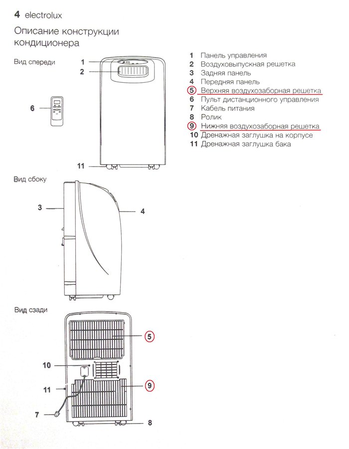

    Sten, сорри, но забирает воздух он не с улицы. На улицу тока тёплый воздух выдувает. А для забора воздуха на задней части корпуса две здоровенные решетки:

    Обычно кондиционер должен иметь сей девайс где пишут (Подмес свежего воздуха с улицы. Это типа на сплитах настенных - маленький насосик в наружном блоке с трубочкой, идущей к наружному и подмешиваюший уличный воздух прямо во внутреннем блоке (например Dantex серии Астро). У панасоника раньше были малазийские модели с подмесом кислорода (до 25% в комнату). Смеялись. Короче туфта все это для развода покупателей на выброс денег при покупке. Лучший способ - открыт форточку и проветрить помещение минут 10-15. И все.
    Не беру промышленные и полупром. модели, где подмес воздуха с улицы осуществляется реально, но там и вентиляторы для забора стоят реальные и для зимней эксплуатации ставятся спец. нагреватели воздуха (на воде или электрические).

    Ну этта, приток вообще то равен оттоку, т.е. тому что через хобот выбрасывается на улицу. Физика-с...
    Цитата Сообщение от Влад_366 Посмотреть сообщение
    Sten, Выкрутился типо
    Всмысле? Так изначально и предполагалось, странно что для кого-то это не очевидно...
    то что в нем щели, так это он из комнаты берет то что он сам нагнал
    Емае, физика! Он из комнаты воздух по хоботу выкинул? Выкинул. значит столько же воздуха через щели с улицы всосалось обратно! А поток там немаленький через хобот идет.
    не буду спорить Он на улицу его выбрасывает а взамен воздух материализуется из бетона )) пусть так будет
