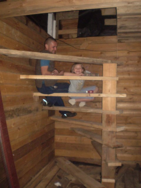

    Я у себя проектировал,проектировал винтовую,никак нарисовать не мог. Плюнул в итоге и собрал без проекта. Вроде получилось.
    Щас фотку выложу,если найду...
    Не очень удачная,но принцип понять можно:
    Лестница с поворотом на 180*
    На расстоянии 0.6м от центра (середина ступени по длине) ширина проступи= 0.2м (половину длины окружности с радиусом 0.6м делил на 0.2,получил количество ступеней)
    Высоту пролета поделил на количество ступеней,получил высоту ступени = 0.25м.
    Центральный несущий брус-200/200мм. Ступени крепил к стене через стальные уголки. Уголок к стене гвоздями,ступеньку к уголку саморезами. Ступени-доска еловая (другой не было) 50 мм/ 200мм

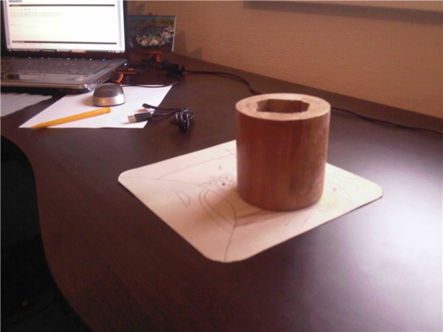

    Зделай вот такие бобышки, одень их на металическую трубу подходящего размера, и крути ступени как лепестки, как тебе удобно, но смотри сильно высокие ступени не делай, неудобно по ним спутскатся, и еще про их ширину не забудь, чтобы нога ложилась на ступень удобно.

    iGORik, прикольно!!!
    а высота какая и сколько ступенек?
    bmw 3
    2.40, ступенек 13.

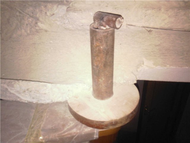

    Я у себя делал П образную из дуба на металлический каркас - вышло не дорого. Пока не скрепит
