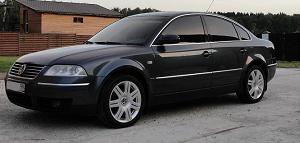

Все верно, это просто Фениксы. Диски - ничего особенного. Но на В5+ лучше старых добрых Фениксов могут быть только ... новые Фениксы.
Диски -! Когда первый раз увидел их, сразу влюбился
P.S. - Сегодня утром получил свои такие же. Уже стоят на машине.
