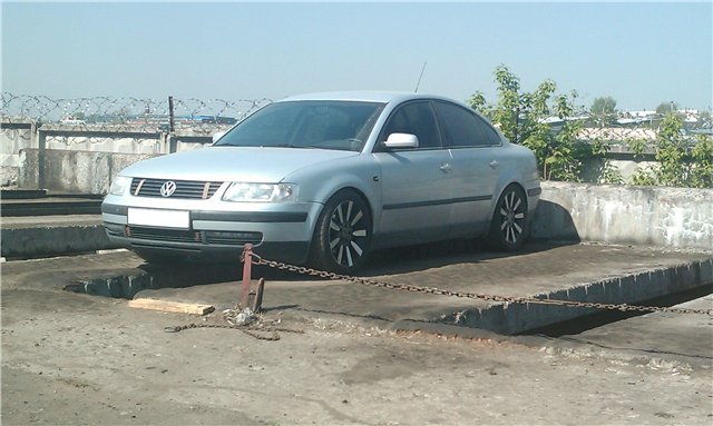

    Странно... Может быть это из-за того, что у меня резина родная яповская и у неё бока усилены? Ведь размерность 235/45/17, вылет дисков 35. А возможно всё дело в том, что у меня дорестайл Но опять таки, чиркает еле-еле и при практически, а может быть именно при полном сжатии подвески. Это было несколько раз, когда едешь по дороге и тут вдруг дорога дальше идёт как бы внахлёст, то есть типа ступеньки такой градусов под 45 и высотой порядка см 8-10, криворукие дорожники и вот при негромкой музыке еле слышно при срабатывании подвески такой короткий вжик и снова тишина. Теперючи и такие места преодолеваем на малюсенькой скорости Цепляют передние и судя по всему за края подкрылков Вот хочу съездить на сход-развал, как раз после смены на лето ещё не делал (хотя там разница должна быть минимальна), вот думаю может попробовать передние колса поставить с таким же развалом, как задние у того же моего 1.8Т, то есть примерно -1,5-2? Неравномерности износа не замечено. Думаю, получиться должно не так сильно, но примерно так:
    Что скажете? Вот только где бы эту операцию провернуть
    Может кто что посоветует?

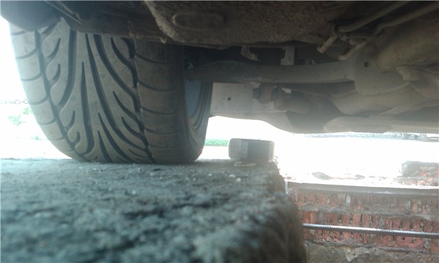

    Ну и на тему занижения:
    ЗЫ: Телефон одолжил у друга, чтобы было понятно как близко теперь земля обитованная
    Вот только снял под углом, на самом деле авто стоит строго горизонтально

    ну по ссылке колеса r18...
    мне подходили BBS 7.5x17 et42 без каких-либо проблем
    На фото кажется, что резина шире диска на порядок...какая ширина диска?
    Нормально сидит... ИМХО диск 8j. Угадал?
    Да по фото низ колеса получился узким, а к верху оно расширяется Я ж не фотограф, ракурсы выбирать не умею, тем более в полусогнутом состоянии в яме + снимал на телефон. А так сидит резина как положено
    Вась, только без помидоров, вот хоть убей не могу вспомнить... Ну совсем из головы вылетело... Забита другим
