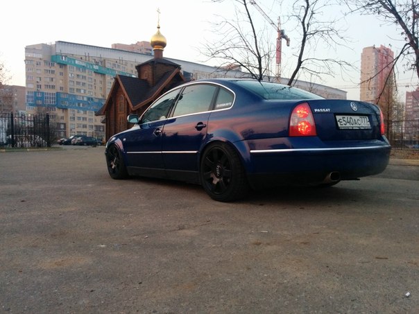

    Скажите а с авоськи 255/40/19, вылет 45, ширина 8.5 задевать кулак будут веть да? и смотреться наверное как бегемот будет?

    Цитата Сообщение от Racer25 Посмотреть сообщение
    255/40/19
    это перебор, явно.
    Будут. И не только кулак.
    Смотреться будут классно! Но чтобы их поставить нужны проставки 6 - 13мм на морду, на заднюю ось еще толще. Резина туда нужна будет 225 - 235 \ 35. Но сей вариант для наших дорог не подойдет для ежедневной езды, штатаная подвеска будет быстро умирать. Зато управляемость будет выше всяких похвал! (колея только затрахает)
    раз уж на то пошло, диски 19х8.5 ет45 станут с 235/35 резиной вкруг без проставок
    только к кулаку будет оччч близко
    3BG 2002 GLS 1.8T AWM Tiptronic EEN+AWX clutch FWD
    не не все забыл япро них,их продают за 40 с резиной, еше столько же тратить не резю нет возможности, еслиб была я бы новое купил себе. 18 надо искать.
