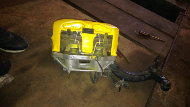

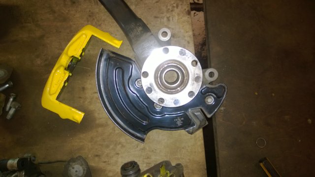

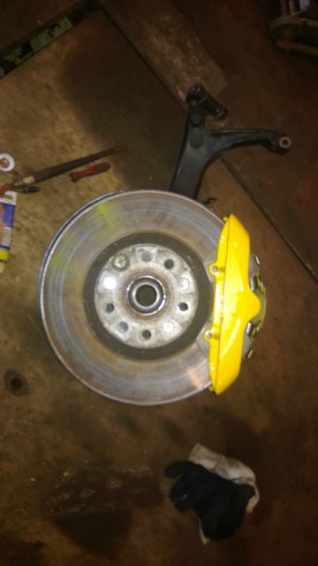

    какие номера нужны?кулаков?или тормозилок!?
    комплект тормозов с кулаками вышел в 12000р с доставкой из Украины!+500р краска для суппортов желтая
    1:кулаки-4B3407258A правый,4B3407258A левый!
    2:колодки 4B3698151B или 4B0698151S (без асбеста) ну или куча аналогов
    3:диски торм!4B3615301A или от Алроуд 8E0615301AD(тут аналогов поболее будет,включая перфорированные)
    ATE 24033001131 либо
    ZIMMERMANN 100124952
    4:суппорт 4B0615108B правый ,4B0615107B левый

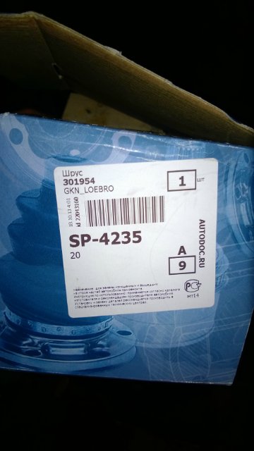

    У меня раньше стоял автомат, поставил механику-соответственно привода менял(коробка стоит от AWM и привода тоже),это я к тому что шрусы мне не подошли!пришлось подбирать! мне подошли от ауди 100 №301954 gkn_loebro
    вот немного фото

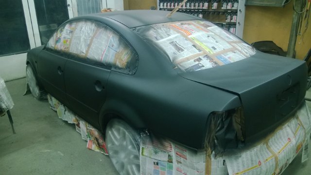

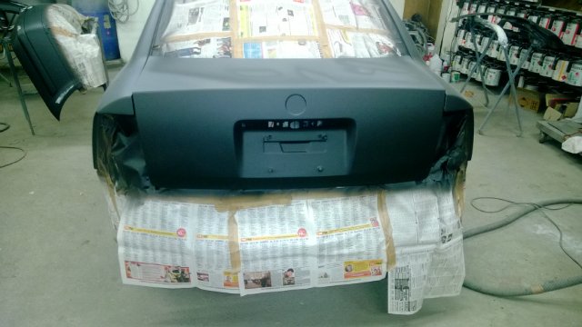

    Зы а как вам в мате?
    RRv @ fuck fuel economyToyota Camry 3.5 V6 AT (277 л.с.)-сгнила
  14. #4374
    11.07.2007
    Россия, Москва, ТиНАО
    6,870
    Получено: 612
    Отправлено: 666
    rus78, эт спец покрытие (типа быстросъёмное) или реально перекрашиваешь?
    MB E-class W212 350 4Matic
  15. #4375
    Phaeton Аватар для rus78
    28.04.2008
    3,278
    Получено: 89
    Отправлено: 77
    Это грунтовка
    Эхо вот этого!

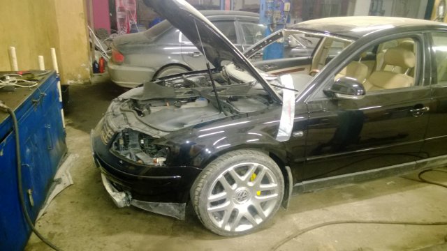

    rus78, решил по случаю целиком облить?
  17. #4377
    28.04.2008
    3,278
    Получено: 89
    Отправлено: 77
    дА еще и скольчики от камней разные!крыло то поменял(шпаклевать не стал)
