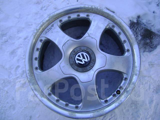

  7. #3147
    05.11.2011
    Новосибирск
    76
    http://static.baza.farpost.ru/v/1355220009691_bulletin
    мож кто подскажет по вылету, на них ничто не написанно((((
  8. #3148
    04.02.2012
    Россия, Мытищи.
    5,738
    Получено: 156
    Отправлено: 279
    Мерить надо...
    Вылет диска ET – это расстояние от оси симметрии колеса до посадочной плоскости крепления диска к ступице колеса.
    Кладем диск на стол, замеряем расстояние от стола до посадочной плоскости (A). Переворачиваем диск, замеряем расстояние от стола до посадочной плоскости (B).
    ET=(A-B)/2
    По другому не знаю
    VW Passat B5+ 1.8T AWT
    VW Passat B7 1.8 TSI CDAB
  9. #3149
    31.03.2009
    3,186
    Получено: 27
    Отправлено: 69
    сергей154, ТОЧНО ничего не написано с обратной стороны на лучах или на наклейке на ободе?
    У хозяина дисков спросить тоже нет возможности?
    Мы-то на глаз вылет не определим, как не старайся...
    Для сердечка пьём только 98
  10. #3150
    05.11.2011
    Новосибирск
    76
    Мерить надо...
    ET=(A-B)/2
    По другому не знаю
    а может ет=а-(в/2)? судя по фото
  11. #3151
    04.02.2012
    Россия, Мытищи.
    5,738
    Получено: 156
    Отправлено: 279
    это тоже самое. Или я не понимаю... ет=А-В/2
  12. #3152
    05.11.2011
    Новосибирск
    76
    как у тебя изначально написанно идет сначало вычитание потом деление я конечно зря поставил тоже скобки
    но принцип понятен. спасиб большое
