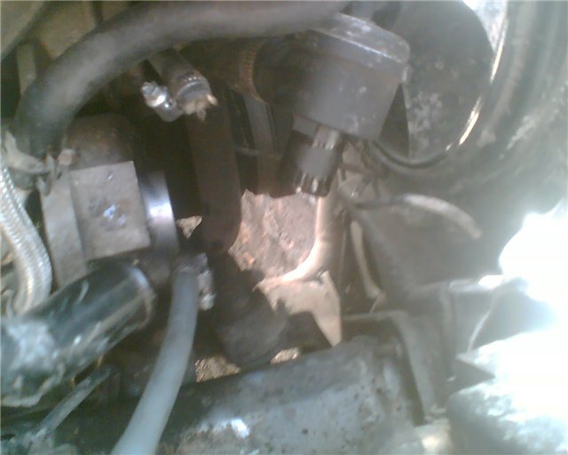

  9. #29
    6,382
    Гризыч,
    Может, если нет управления байпасом.
    Изза мертвого грибка в гусинеце тоже много масла бывает.
    Вот ещё причина из за которой в одной из машин летело масло в гусеницу(дмрв весь в масле был).
    Фото к сажелению не очень качественное, но если пригледеться то можно увидеть 2 байпаса, каторые были подключены последовательно.
    Так что вот так, и такие чудеса бывают)))))
    Обратите внимание на турбину, оч похоже на гибрид, при 6000об 1б давит, а хозяин и не знал
